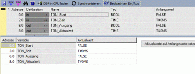

Hallo allerseits!
Ich steige gerade um von Microwin (S7-200) zu Vipa-CPUs, zum programmieren verwende ich Win-SPS-S7 V6 (Professional).
Ich versuche gerade Multiinstanz-Zeitgeber zu erstellen.
Ich habe dazu eine neue FB erstellt (FB_TON, in der Symboltabelle so eingetragen; FB4). In meinem Stat-Bereich habe ich Ein- & Ausgänge definiert, im Netzwerk 1 den SFB4 reingezogen (FUP).
Hier fangen nun meine Probleme an: Ich kann die zugehörige Instanz-DB (DB_TON in der Symboltabelle; DB4), die ich explizit als Instanz-DB erzeugt habe, nicht eintragen am eingefügten SFB4. Die Meldung lautet "Der angegebene Datenbaustein ist der Instanzdatenbaustein von FB4".
Muß ich evtl einen anderen DI angeben/anlegen? Oder habe ich einen kapitalen Denkfehler??? Ich habe das Beispiel des Erstellers geladen und getestet, das funktioniert mit denselben Angaben einwandfrei.
Und wenn ich den var Mein_TON mit Typ SFB4 anlege, so wird der auch rot angezeigt: "Ungültiger Typ: Instanz-Typ identisch mit FB: Nicht erlaubt"
Ich bin grad echt verzweifelt...
Hi!
So hundert Prozent klar wird mir aus der Beschreibung und den Bildern zwar nicht, was du genau versucht hast, aber ja, ich glaube du hast einen Denkfehler :p
Ein Instanz-DB vom SFB4 ist keine Multiinstanz sondern halt eine ganz normaler Singleinstanz. Für Multiinstanz bei WinPLC: Einen FB anlegen und darin eine statische Variable vom Typ SFB4 erzeugen. Dann zumn Reiter Katalog wechseln und aus dem Ordner "Multiinstanzen" das Element "SFB,#MeineVariable" in ein Netzwerk des angelegten FBs ziehen (zumindest bei WinPLC V5 kann man nicht in AWL-Netzwerke ziehen und die Multiinstanz im Katalog erscheint manchmal erst, wenn man das Projekt schließt und neu öffnet). Abschließend einen normalen Instanz-DB für deinen FB erstellen und ganz normal aufrufen.
