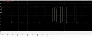

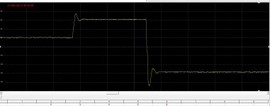

Hallo Leute,
wie würdet ihr das Signal deuten?
der ProfiCore ist am ersten Teilnehmer in der Linie angeschlossen:
Das Signal ist ok!

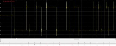

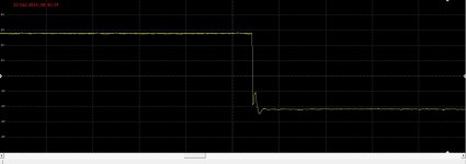

Der Fehler wird bei weiteren Teilnehmer in der Linie immer stärker, hier das Signal vom letzten Teilnehmer:
Mitten in der Linie hab ich einen Repeater zwischen.
Das sieht für mich nicht nach einer Reflexion aus oder was denkt ihr woran es liegt?
