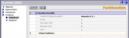

Ja Tiger,
die Bilder musst Du leider selber zeichnen.
Ist ne ziemliche Arbeit, aber es lohnt sich. :D
Das Auf- /Absteigend übernimmt die "SimuliereInVariable".
Die rufst Du in dem Bild auf, dass animiert werden soll ( Bild aufgebaut ).
In dieser Variable gibst Du an wie weit hoch gezählt wird, respektive Deiner Bilderanzahl, (z.B.: 1-5) danach fängt sie wieder von vorne an.

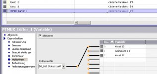

Also Tiger,
Angesteuert wird das ganze durch eine Byte-Variable von der SPS.
Bei Wert 0 wird die Variable „Konst 10“ geladen (siehe Bild 2). In dieser Variable „Konst 10“ ist nur der Wert 10 hinterlegt (Startwert) dadurch wird das Bild 10 der Grafikanzeige aufgerufen == Antrieb steht
Bei Wert 2 wird die Variable „Konst 11“ geladen == Antrieb Störung
Bei Wert 1 wird die Animate Variable geladen und diese Variable wechselt selbständig ihren Wert je nach Einstellung von Bild 1 (in meinem Fall 0-3).
In der Grafikliste sind nun 4 verschiedene Bilder hinterlegt (0-3 + das Bild Antrieb steht und Antrieb Störung) die jetzt automatisch aufgerufen werden.

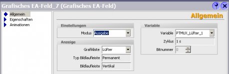

- Einzelne Teilbilder einfügen.
- Über eine Grafikliste zusammenführen.
- Multiplexvariable erstellen.
- Und zum Schluss dem Grafischen E/A Feld die Multiplexvariable und die Grafikliste übergeben.

so ich habe mich am Beispiel in Siemens Unterlagen orietiert. Ich habe mir Bilder erstellt insgesamt 10 Stück(mixer gorß bis mixer klein).
Die Bilder habe ich in einer Grafikliste aufgerufen. In OB1 habe ich einen Zähler programmiert. der Zähler wird zurückgesetzt wenn der Stand 10 ist.
In Wincc habe ich ein graphiches EA Feld eingegeben, da habe ich die von mir erstellten grafikliste zugewiesen und unter Variable habe ich der Zählerwort eingegeben. das ganze habe ich gestartet nun leider sehe ich nur kleine fast gar keine Bewegung vom Mixer.
Was du mit Multiplexvariable meinst was ich leider nicht?
