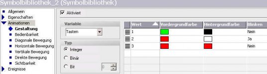

Lösung...(meine :-)
Du kannst die Attribute der Symbole so verändern, dass Du entsprechend viele kombinationen von Farben angibst wie du brauchst. Entsprechend wird die Farbgebung bei der Symbolik.
In der Steuerung gibst du der Attributvariable die Werte für deine Farben
0 = Motor weiss (stellst du unter Eigenschaften Gestaltung ein)
1 = Motor grün
2 = Motor rot mit blinken
3 = Motor rot dauer
du musst halt in der SPS ein Baustein basteln der dir die Werte liefert.
siehe Bild.
MfG Michael
