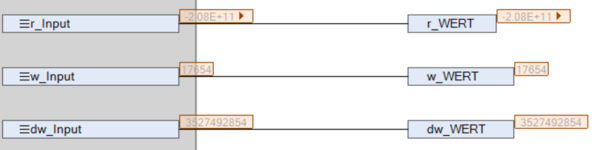

Hallo liebes SPS-Forum,
ich brauche mal eure Hilfe bezüglich Modbus.
Ich habe Modbus Sensoren von NTI die verschiedene Temperaturen ausgeben. Das Format ist: 32 Bit Float, Little Endian.
Ausgelesen habe ich das mit ModBus Poll (siehe Anhang).
Die Kommunikation zu dem Sensor funktioniert.
Jetzt habe ich versucht die Werte in "REAL", "WORD", "DWORD" oder als Array einzulesen aber ich scheitere an der Formatierung.
Über die WagoSysPlainMem habe ich versucht die "WORD" oder "DWORD" in Byte's aufzuteilen und die Reihenfolge zu ändern aber es kommt einfach nichts sinnvolles raus.
Habt ihr vielleicht eine Lösung oder einen Tip wie ich dieses Problem gelöst bekomme?
Vielen Dank schon mal für eure Hilfe.

Der Wert 3527492854 -> 16#d2 41 44 f6
passt nicht zu 27,1 -> 16#41 d8 cc cd
Bist du sicher das du die richtigen Register ausliest.
Vielleicht um eins verrutscht?
Anhand deiner Beispiel Daten siehst du das es (zumindest momentan) nicht an der Byte Reihenfolge liegt.
Du kannst die Bytes in 16#d24144f6 vertauschen wie du willst, da kann kein real mit 27,1 rauskommen.
EDIT:
16#41 d2 f6 44 wäre als Real 26,370246887207.
Wäre der Wert plausibel?
D.h. 1. mit 2. Byte tauschen und 3. mit 4. Byte tauschen.

Wie rechnest du denn nach Real um?
Da wird nichts umgerechnet. Es wird einfach das Bitmuster genommen und als real interpretiert.
Ich weiß nicht ob es dafür in codesys eine Funktion gibt?
Ich denke aber es wird so sein wie in twincat. Dort kann man es mit memcpy machen.
Vorsicht: dword_to_real macht in twincat aus dem Wert des dwords einen real. Das möchtest du in deinem Fall aber nicht. Du willst das Bitmuster in einen real kopieren und nicht den Wert übernehmen.

Ich habe jetzt eine Funktion in der OSCAT Bibliothek gefunden (DW_TO_REAL) die das Bitmuster kopiert. Das werde ich morgen testen und berichten.
Ja, die OSCAT Function DW_TO_REAL kannst Du verwenden, um das Bitmuster aus einer DWORD-Variable in eine REAL-Variable zu kopieren. Das kann man mit einem Pointer machen oder aufwendiger mit MEMCPY oder ab Codesys 3 auch mit einer UNION. Das Problem wurde hier im Forum schon so oft angefragt, daß man auch hier einfache Lösungen finden kann. Einfach mit der Forumssuche nach "codesys dword real" suchen. z.B.:

Das Problem ist gelöst, ich habe jetzt die Bit Reihenfolgen so getauscht wie du geschrieben hast und das Bitmuster in einen REAL kopiert.
Da wäre ich nie drauf gekommen, das DWORD_TO_REAL und DW_TO_REAL (aus der OSCAT) NICHT das selbe ist.
