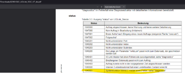

Mein Problem ist das ich immer den Fehlercode 8601(Fehler beim WRREC) bzw. den subfunctionStatus=16#DF80_A100 bekomme
>WRREC braucht anscheinend der Siemens-Baustein vor dem eigentlichen RDREC?!
Wie auch immer komme ich einfach nicht weiter... Hat hier jemand erfahrung damit und kann mir "erste Hilfe" leisten

Bei HW_ID geb ich immer Steckplatz 1 vom Master an. Und beim BNI-508 beginnen die Ports bei 1. Du musst 6 als Port angeben. Ist leider etwas verwirrend….
Edit: Der Baustein ist sicher der richtige, und 0x18 geht immer zum lesen. Dein Problem wird sein, dass du von Port 4 liest, der als Standard E/A deklariert ist, und somit ja keinen 0x18 hat.

Tatsächlich!!!! Vielen, vielen Dank!!!
Die HW-ID 358 wars, ich hab echt alle durchprobiert ausser dieser, vor allem aber auch in der Kombi mit der verwirrenden Portangabe war also das Problem > port=6 liest wie du geschrieben hast den Port 5 auf der Box.
