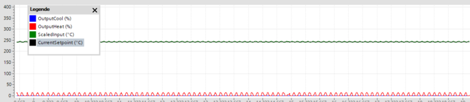

Schönen guten Tag,
ich habe ein Problem mit einer Warnung des PID_TEMP FB's. Ich habe die Warnung anstehen 16#00000020.
Mit der Beschreibung:
Die Abtastzeit des PID-Algorithmus wird durch die Zykluszeit des aufrufenden OB begrenzt.
Um bessere Ergebnisse zu erzielen, verwenden Sie kürzere Zykluszeiten des OB.
Der FB_PID_Temp selbst wird in einem Interrupt OB (100ms) aufgerufen. "CPU Zykluszeit ~ 6,5ms"
Die PWM zur Steuerung des Heizelements wird mit einem FB_Pulsgen in einem Interrupt OB(10ms) aufgerufen erzeugt.
Wir nutzen TIA17, die CPU ist eine 1517 TF-3 PN/DP.
Ich würde gerne wissen was die Fehlermeldung mir genau sagt, und wie man die Aufrufzeiten der Interrupt OBs ermittelt, vor Ort kann mir das niemand sagen.
Die Werte wurde wohl aus Erfahrung so verwendet.
Mit freundlichem Gruß
Meikelneit

Die Regelgröße wird nur im Bereich 0 - 6% ausgesteuert. (rote Linie)
Ist die Heizung eventuell Maßlos überdimensioniert?
Beim aufwärmen schwingt das System bei einem Sollwert von 370°C bis 450°C über, und regelt sich dann in Wellen langsam herab auf den Sollwert.
PS: Der Rückgabewert kommt direkt von einem PT100, welcher 5mm hinter der Heizung sitzt.
Mein Verdacht: zu viel I-Anteil, zu wenig D-Anteil.

Warum hast Du in Beitrag #4 im Bildchen die Beschriftung der ZeitAchse unkenntlich gemacht? Willst Du unsere GlasKugeln testen? ;)
Überdimensioniert (und zwar nicht nur ein bisschen) oder sehr ungünstige Sensorposition.

PID_Temp ist ein zeitdiskreter Regler, was unterm Strich heißt:
Der Ausgangswert (Stellgrad) wird nur in gewissen Zeitabständen, in den PID-Parametern als "Abtastzeit des PID-Algorithmus" bezeichnet, neu berechnet. I
n unserem Fall immer ein ganzes vielfaches der Zykluszeit deines Cyclic Interupt OBs.
Während der Optimierung der Regelparameter wird ermittelt in welchem Zeitabstand die schnellste Reaktion deiner Regelstrecke zu erwarten ist & die Abtastzeit entsprechend eingestellt.
Ich habe z.B. sehr Träge Ofenanlagen, Rufe meine Regler mit einem 500ms Interupt auf & bekomme normalerweise Abtastzeiten von ca. 5 Sekunden.
Heißt: Mein PID_Temp wird alle 500ms berechnet, der PID-Ausgangswert bekommt aber nur alle 10 Aufrufe eine Neuberechnung.
Diese "Zwischenaufrufe" sind für Sekundärfunktionen des PID_Temp relevant, siehe z.B. "PWM-Begrenzung" in der TIA-Hilfe.
In deinem Fall Beträgt die Abtastzeit minimal 100ms, also bei jedem Aufruf.
Die Warnung bedeutet, dass er eine Abtastzeit < Interupt-Zeit (=> 100ms) verwenden will.
Das sieht man auch sehr schön an deinem Trace.
Zwischen zwei Aufrufen ändert sich der Istwert so stark, dass er mit dem Anpassen des Stellgrads gar nicht mehr hinterher kommt.
Siehe auch Tooltip des entsprehcenden Parameters.

In deinem Fall ist deine Strecke deutlich weniger Träge als 100ms.
=> damit Aufruftakt > Abtastzeit PID
=> Dramaaaaaa

Folgende Maßnahmen haben jetzt zu einem besseren Verhalten der Regelkaskade geführt. Ich unterscheide 2 Phasen, aufwärmen und den aufgeheizten Ofen.
Beim Aufheizen der Durchluftheizung limitiere ich die maximale Ausgangsleistung auf 75%, das reicht um die Arbeitstemperatur von 400°C zu erreichen und hat nach erneuter Optimierung ein sehr gutes und stabiles Ergebnis geliefert.
Das massive Überschwingen hatte eine triviale Ursache. Wir haben eine geschlossene Zirkulation der Luft im System, so das die zur Heizung zugeführte Luft sich langsam erwärmt. Dabei wurde die Regeloptimierung bei kaltem (ca. 20°C) Ofen durchgeführt, wobei natürlich bei einer größeren Temperaturdifferentz die Heizung mehr Energie zuführen muss, als im aufgeheizten (etwa 170°C) Zustand, Zulufttemperatur vor Heizung dann ca. 130°C.
Also habe ich nochmal eine weitere Optimierung bei aufgeheiztem System gemacht und die beiden Regelparametersätze getrennt gespeichert. Im Prozess tausche ich diese Paramtersätze bedingt gegeneinander aus. Das Aufheizen dauert etwa 1std bis alle Wärmekapazitäten auf Temperatur sind.
Damit hat sich das Überschwingen massiv verbessert.
Dazu habe ich alle Parametersätze jetzt mit der Einstellung der Regler der Regelstrecke als PI_Regler durchgeführt.
