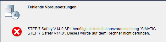

Wenn ich nun „STEP_7_Safety_SP1_for_V14.exe“, Upd4 installiere, kommt folgende Meldung:

in deinen letzten Screen ist kein Safety installiert!
Du kannst nicht das Safety V14 Sp1 UPD4 auf ein Safety V14 installieren da es nur das UPD zu V14 SP1 enthält aber nicht das SP1, also wie schon gesagt:
1.) Safety V14.0 Installieren
2.) SP1 für Safety V14.0 installieren
3.) UPD4 für Safety V14.0 SP1 installieren
Die Updates für Safety V14.0 müssen nicht installiert werden!
[FONT=&quot]Nachdem ich wie bereits erwähnt ohne Problem das Tia bis Upd6 installiert habe und anschließend „[FONT=&quot]SIMATIC STEP 7 Safety Advanced V14 (09/2016):“ installiere, bekomme ich folgende Meldung:
[/FONT]
[/FONT]
Ach so, ich kann die Meldung einfach übergehen. Habe ich getan. Anschließend musste ich nach Vorgabe vom Updater bis „Safety V14 SP1 Upd4“ installieren. Danach konnte ich das Tia wieder ausführen. Jetzt funktioniert es
