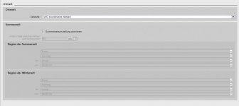

Hallo Harald,
anbei mal ein Bild. Zu sehen ist jedoch nicht die Einstellung der Zeitzone, diese scheint zu funktionieren was die Berechnung der Lokalzeit angeht.
Wenn ich jedoch die Uhrzeit vom PG übernehmen will, bekomme ich die selbe Zeit angezeigt wie die, die auch der OPC UA-Server zu verwenden scheint.
Ändere ich die "Baugruppenzeit" verändere ich damit die Systemzeit um minus 2 Stunden. Das hält jedoch nur so lange an, bis sich die CPU über den NTP-Server die neue Zeit holt. Dazu auch mal ein Bild.
Auch die wirklich relevanten Einzelheiten sieht man leider nicht eindeutig auf Deinen Bildern ...
Ist das richtig, daß RD_SYS_T und RD_LOC_T die gleiche Uhrzeit liefern? Demnach müsste in der CPU eine Zeitzone UTC-01:00 mit Sommerzeit (z.B. Azoren) eingestellt sein. Richtig wäre aber die Zeitzone UTC+01:00 (Amsterdam, Berlin...) Würdest Du das mal prüfen und ggf. einstellen? (Oder steht Deine CPU tatsächlich im Atlantik?)
Wie Du siehst macht es wenig Sinn, eine synchronisierte Uhr zu (ver-)stellen.
Allerdings scheint mir, daß da wohl noch ein Bug in Deinem TIA (oder in Deiner S7-1500) ist. Durch das Uhr stellen dürfte sich die Uhrzeit nicht um 2 Stunden verstellen. Das TIA behauptet, schlauer als der Programmierer zu sein und die Zeitzonen-Unterschiede zwischen PG und CPU automatisch richtig zu berücksichtigen - was es aber offensichtlich nicht tut.

ja, die Zeiten von RD-SYS_T und RD_LOC_T sind identisch. Eingestellt ist aktuell die Zeitzone "(UTC) Koordinierte Weltzeit".
Wir haben von Siemens heute die Rückmeldung erhalten, das es noch einen Fehler in der Firmware gibt, welche auch Auswirkungen auf den OPC UA-Server hat.

die Zeitverschiebung zwischen Systemzeit und Lokalzeit funktioniert.
Funktioniert die auch ganz korrekt??
In Deinem zweiten Bild von den Geräteeinstellungen in Beitrag #11 ist die Zeitzone "(UTC) Koordinierte Weltzeit" eingestellt und die Sommerzeitumstellung ist deaktiviert.
In Deinen Bildern in Beitrag #9 meldet RD_LOC_T mit RET_VAL = 1 daß er eine Sommerzeit ausgibt.
Sind die Bilder nicht von den selben Einstellungen?
Du hast recht, das Bit am RET_VAL ist TRUE. Mal sehen ob es dann demnächst gefixt wird.
