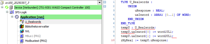

2 Word zu einem Real verbinden
Das passt alles.
Das einzige was nicht passt ist das Rot unterstrichene. Diese Variablen findet er nicht.
Dies aus dem Grund dass diese Variablen nur lokal in der Funktion vorkommen. Lokale Variablen kann man von aussen nicht sehen. Es hätte bei diesem Beispiel auch gar keinen Sinn.
Du musst anstelle von tempU.uaInWord[0] und [1] die Modbusvariablen angeben. Das heisst die zwei WORD die du von deinem Gerät auslesen kannst. Die Funktion "word2_in_Real" nimmt diese als eingänge entgegen und wandelt diese in eine REAL um. Die Zahl steht dann in fMyRealFromModbus.
Zusammengefasst: Die Zeile 2 in PLC_PRG anpassen. Die tempU.uaInword mit den Modbusvariablen wechseln.
Der Sinn einer Function ist doch aber, dass ich einen Programmbaustein habe, den ich beliebig oft verwenden kann. Oder habe ich das falsch verstanden?
Meine Überlegung war, dass ich in das Array zwei Word (also ein zusammengehöriges Pärchen) schreiben kann. Und das so, dass ich einen Baustein mir zwei Eingängen und einem Ausgang habe. Wenn ich mit der Function nur ein Bariablenpaar konvertieren kann, dann schreibe ich das doch besser an der Stelle in meinen Programmcode, wo ich es tatsächlich brauche. , Das ist mir, so wie das PN/DP in #10 vorgeschlagen hat, gelungen, finde ich aber eher umständlich, wenn es um mehrere Variablen geht, die mir als zwei (oder mehr) word übergeben werden.
Oder habe ich das unten falsch verstanden?
Verliere nicht dein eigentliches Ziel aus den Augen vor lauter Details mit der Union. ;)
Du willst vermutlich mehrere Real-Werte aus Registern von Modbus-Geräten lesen. Mit Hilfe der Function kann das dann so übersichtlich aussehen:

Hier kann man gut den Vorteil der Übersichtlichkeit sehen, wenn man den Kopier-Code einmalig in einer Function programmiert (word2_in_real(...)), und für jede gewünschte Variable die Function aufruft, anstatt jedesmal einzeln die 2 Words über die Union zu kopieren.
Jetzt verstehe ich überhaupt nicht mehr!
Brauche ich die Union überhaupt nicht?
wird das alles in der Fuction abgehandelt?
LeseModbusRegister(..., Empfangspuffer := MB_buffer, ...); //(irgendeine Funktion)
oder muss ich die ... durch das in der Union angelegte Array ersetzen?
Wie kommen die Word aus den Modbusregistern in das MB_Buffer Array?
wo stehen dann die Ergebnisse?

Ich habe in #19 screenshots von Union, Function und Aufruf in PLC_PRG gepostet.
Ich bin, auch weil verschiedene Leute mir unterschiedliche Lösungsansätze vorgeschlagen haben, inzwischen massiv verunsichert. Zumindest bekomme ich das alles nicht unter einen Hut.
Wäre es vielleicht möglich, mir unter Berücksichtigung der in #19 gezeigten Scteenshots zu erklären, was da noch fehlt oder falsch ist? Grundsätzlich sollte das doch gar nicht weit von der Lösung entfernt sein.
Wenn ich den in #10 gezeigten Code in ein Programm packe, dann rennt das. Allerdings will ich ein Ding, das, einmal geschrieben, beliebig oft aufgerufen werden kann, und nur mit den gegebenen words befüllt werden muss.
wenn du in #19 in der allerletzten Zeile änderst zu
fMyRealFromModbus := word2_in_real(inWord1 := word1UL1, inWord 2 := word2UL2);
sollte es doch funktionieren?

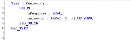

Ich will versuchen, alle Einzelteile zusammen zu fassen. Doch da ich dein Wago-Programmiersystem und deinen vorhandenen Programmcode nicht kenne, kann ich dir nicht genau sagen, wo du was klicken musst, und wie deine Variablennamen lauten. Da musst du einfach mitdenken und ggf. deine Variablen einsetzen.
Irgendwo in deinem Wago-Programmiersystem erklärst du den Datentyp mit der UNION:
TYPE U_Realwords :
  UNION
    uReal  : REAL;
    uaWord : ARRAY[0..1] OF WORD;
  END_UNION
END_TYPE
Als nächstes die FUNCTION, die 2 Words (Register) entgegennimmt und als Real-Wert zurückgibt:
FUNCTION word2_in_real : REAL
VAR_INPUT
  word1 : WORD;
  word2 : WORD;
END_VAR
VAR
  tempU : U_Realwords;
END_VAR
//die 2 Input-Words in die Union speichern
tempU.uaWord[0] := word1;
tempU.uaWord[1] := word2;
//und als Real herauslesen und als Funktionswert zurückgeben
word2_in_real := tempU.uReal;

siehe deinen Beitrag #8: Du liest die Modbus-Register anscheinend in einem separaten Programmteil "Modbustest" und legst die Werte dort in viele einzelne globale Variablen?
Dann lass mich raten, dann müsste der zu deinem Programm passende Code vielleicht so aussehen:

Dann wären die Aufrufe der FUNCTION in diesem (uns unbekannten) Programmteil direkt am besten aufgehoben. Anstatt dem umkopieren der empfangenen Register-Words in viele einzelne (unnütze) Word-Variablen direkt mit der FUNCTION word2_in_real gleich in Real-Variablen kopieren.
Der Programmteil Modbustest enthält irgendwelche Spielereien, die mit der Thematik um die es hier geht, nichts zu tun haben. (z.B. ein Taktgeber, mit dem ich auf einem Modbus RTU Board ein Relais schalten lasse.)
Die Variablen bilde ich, indem ich Modbus E/A Abbild die Adressen, in die Codesys die Werte schreibt, auf Variablen mappe. Die stehen dann global zur Verfügung.
Das nur zur Beantwortung deiner Frage.
Hier bei mir war mal wieder der Fehler ca 60cm vor dem Monitor.
In deinem letzten Post - und, wenn ich mir die vergangenen anschaue schon vorher mehrfach, hast Du angedeutet, dass das grundsätzlich passen sollte, aber eben noch aufgerufen werden muss.
Weil ich von ST so viel Ahnung habe, wie eine Kuh vom tanzen, habe ich immer irgendwie versucht, in PLC_PRG die Funktion aufzurufen. Ich bin das so gewohnt, statt dem Taskmanager die Aufrufe so zu machen, dass ich die auszuführenden Programme in PLC_PRG eintrage. Jetzt habe ich einfach mal word2_to_real im Programm aufgerufen und es klappt. Weil ich ein fauler Mensch bin, in CRC, da muss man weniger denken.
Das war die Lösung, und auch dass ich mich zwischendurch um was anderes, als den Codesyskram gekümmert habe;)
