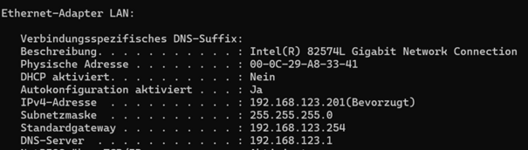

Für IP-Adressen, die ich immer wieder brauche, verwende ich Batchfiles mit netsh.
Feste IP zuweisen:
netsh interface ip set address "LAN" static 192.168.123.201 255.255.255.0 192.168.123.254 1
netsh interface ip set dns name="LAN" static 192.168.123.1
pause
DHCP:
netsh interface ip set address "LAN" source=dhcp
netsh interface ip set dns "LAN" source=dhcp
pause

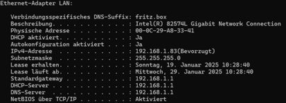

Erster Aufruf der batch für DHCP:
Aufruf einer anderen batch für 192.168.123.201:

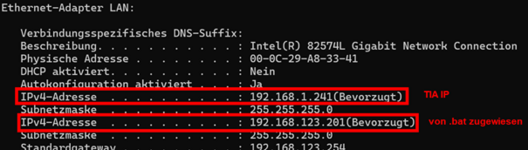

Zuweisung einer weiteren IP vom TIA:
Nochmaliger Aufruf der batch für 123.201
Die TIA-IP ist wieder weg. D. h. Doppelklick auf dem Desktop und alles gut! 🙃 🍻

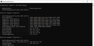

Es muss doch eine Möglichkeit geben die manuell zu löschen?
In den Einstellungen taucht die IP nicht auf. In der Eingabeaufforderung unter ipconfig aber schon.
Bildschirmfoto 2025-01-19 um 19.50.34.pngBildschirmfoto 2025-01-19 um 19.51.10.png
