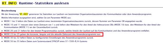

Danke HaraldLaut TIA-Hilfe "Zyklus-OB (S7-1500)" haben die Zyklus-OB die selben Startinformationen wie bei S7-300/400. Man muß sie wohl lediglich selber im TEMP deklarieren. z.B. von einem S7-300-OB1 kopieren.
Beispiele für RUNTIME und #PREV_CYCLELaut TIA-Hilfe "Zyklus-OB (S7-1500)" haben die Zyklus-OB die selben Startinformationen wie bei S7-300/400.

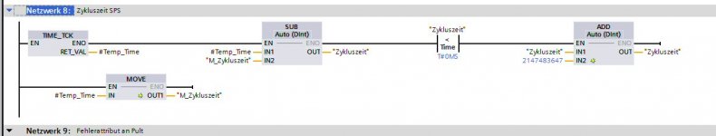

Laufzeiterfassung mit der Anweisung "RUNTIME"
Beispiel 1: Laufzeitmessung in AWL für eine S7-1500
Beispiel 2: Laufzeitmessung in SCL für eine S7-1500
Beispiel 3: Zykluszeitermittlung über die temporären Variablen des Main [OB1]
Bei der S7-1500 können Sie für die "Program cycle OBs" den Bausteinzugriff von "Optimierter Bausteinzugriff" auf "standard kompatibel" ändern. Danach stehen Ihnen wie bei STEP 7 V5.x die temporären Variablen für die Zykluszeitermittlung zur Verfügung [...] in denen das System Startinformationen des Bausteins [...] einträgt.
