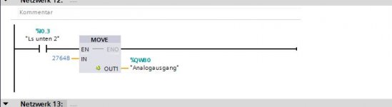

ich bin seit einiger Zeit verzeifelt daran, aus meinem Analogausgang ein Signal zu bekommen. Ich möchte (eig. ganz simpel), dass während ein digitaler Eingang belegt ist, der Ausgang auf 10V steht, wenn nicht auf 0V. (Dafür brächte man jetzt noch keinen Analogausgang, das hier ist auch nur der Vorreiter eines größeren Projekts). Ich verwende dazu den Analogausgang, den man vorne auf die Steuerung stecken kann.

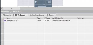

Da es keine FC-Bausteine in der Basic-Version gibt, habe ich das versucht mit dem "Move" zu lösen. Jetzt weiß ich nur nicht genau, was denn für ein Datentyp an den Analogausgang muss. Am Ende des Move-Bausteins steht jetzt AW80 (Im Typ "word"). Das funktioniert schonmal nicht. Dann habe ich es mit PAW 269 versucht. Auch nicht (Der macht das PAW immer zu AW). Habe ich sonst etwas falsch gemacht? Ich sehe den Analogausgang in der Konfig. auch keinem Baustein zugeordnet. Bilder sind im Anhang.
Als Programmiersprache verwende ich KOP. AWL kann die TIA-Basic auch nicht (Genau wie ich :eek:).
Zudem frage ich auch, was die HW-Kennung ist und wozu die genau gut ist (Hänge ich einfach mal mit an).

Wenn du mit Move das machen willst solltest du noch eine Sache nachrüsten,
Wenn I0.3 Nicht (False) dann ein "0" im QW schieben mit Move.
Das Datentyp solltest du Testweise mal auf Integer (INT) stellen.
Bram
Typ Word ist okey für den Analogausgang.
Der Unterschied zwischen paw und aw ist nur, dass das aw am Ende des Programmes geschrieben wird, und das paw sofort dort wo es aufgerufen wird.
Kann es sein das du den Baustein nicht im OB1 aufrufst?
Weiter solltest du ein Netzwerk oberhalb noch 0 in das AW schreiben, sonst hast du nach dem ersten mal immer 10Vauf dem Ausgang

Doch, ich habe eins (6ES7 232-4HA30-0XB0) vorne auf der S7 als Zusatzmodul.
Übrigens stand der Datentyp vorher auf INT und es hat sich besser funktioniert. Da hat ein guter Vertrauter mir mal den Rat gegeben, auf word umzustellen. :ROFLMAO:

Jetzt weiß ich auch, was kaputt ist. Die Beobachtungstabelle (in DEZ) zeigt alles so an, wie es sein soll. 0 bei nicht belegt und 27648 bei belegt. Das Messgerät hat jetzt auch 10,1V gemessen. Das Problem war also ich selbst :ROFLMAO: Und dass ich gedacht habe, dass die Lämpchen am Ausgang was anderes anzeigen bei 10V. Im Hmi-Panel habe ich eine Anzeige eingebaut, die die Zahl des Analogausgangs anzeigen soll. Das tut sie auch nicht. Da diese 2 Werte immer (für mich) auf 0 waren dachte ich auch, der Analogausgang sei auf 0.
Ich danke euch dennoch sehr für die Hilfe und auch für die Tipps, sonst hätte ich es wahrscheinlich nie herausgefunden, dass der AQ funktioniert!
