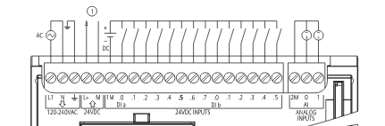

ich bin noch recht neu in der "neuen Welt" wie Siemens sie so gerne nennt und habe ein paar Fragen, die mir hier sicherlich mit einem Lächeln ohne Weiteres beantwortet werden. Vorhanden ist eine 1212C.
Der Anschlussplan:
Kann ich 1M und 2M einfach mit N der Netzseite(230V SPS) auf Masse legen?
