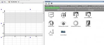

EDIT:
gerade auf der Codesys-Homepage unter dem Thema Targetvisualisierung gefunden:
Genau so etwas benötige.. Ein einfacher Graph mit mehreren Kennlinien bezogen auf eine Zeitachse.
Leider steht hier nichts bei, womit das Ganze erstellt wurde..
