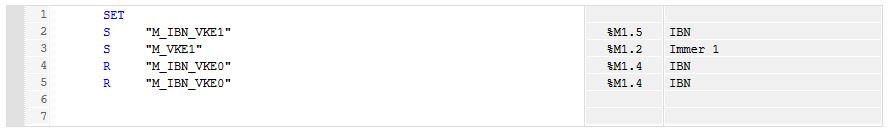

Hallo zusammen.
Ich bin noch recht neu in der SPS-Welt. Ich sollte in unserer Firma einen Schaltschrank für eine virtuelle Inbetriebnahme in Betrieb nehmen. Da ja momentan extremer Teilemangel auf dem Markt besteht, wurde mir meine verbaute 1518F-4 PN/DP "weggenommen" und ich soll diese durch eine 1211C DC/DC/DC ersetzen. Jetzt habe ich in meinem Programm von der 1500er ein paar AWL-Codes, die ich natürlich nicht mehr verwenden kann. Könnte mir vielleicht jemand diesen Code in SCL übersetzen (Vorgabe Firma, AWL Codes in SCL zu übersetzen. Nicht FUP oder KOP). Und gibt es hierfür eine gute Seite, wo man vllt AWL Befehle und SCL Befehle vergleichen kann?
Vielen Dank schon Mal

So sieht dein AWL Code in SCL aus:
"M_IBN_VKE1" := TRUE;
"M_VKE1" := TRUE;
"M_IBN_VKE0" := FALSE;

Das sind vorgefertigte Bausteine (Firmenintern)
Dann würde ich einmal schauen, ob der "M_VKE0" in deiner Programm vorhanden ist ( wovon ich einmal schwer ausgehe ) und
ob irgendwo schreibend auf ihn zugegriffen wird ( rücksetze ).
Ich vermute einmal, dass in deinem Baustein ein Kopierfehler vorliegt und der M_VKE0 an der Stelle fehlt.
