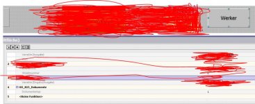

Ich habe das Problem das der Kunde verschiedene Bilder angezeigt haben möchte. Jenachdem welchen Schritt er aktiviert und wie er das Bild benannt hat.
Kurz zur beschreibung.
Anlage steht im Schritt 1 und soll das Bild 01 aufrufen. Dann schritt 05 bild 05. Die Bilder sollen vom PC aus aufgerufen werden damit der Kunde die Werkerführung beliebig Ändern kann.
Ich habe jetzt schon den HTML-Browser eingefügt und kann über einen eingabe string auch den Pfad eingeben wo die bilder liegen, so werden sie mir dann auch angezeigt.
Nur beim Automatischen aufruf hab ich ein Problem. Das wenn ich eine 1 bekomme auch das Bild 1 aufgerufen wird.
Ich habe es schon mit einem Script (siehe Bild)skript.PNG versucht aber leider erfolglos.

Die Bilder müssen auf dem PC liegen da der Kunde diese leicht ändern möchte, damit er für den Mitarbeiter ganz einfach ein neues Bild anzeigen lassen kann ohne viel aufwand und Programmierung.
Wenn ich den Link direkt in die Variable schreibe mir einem E/A feld dann läd er das bild. Das funktioniert allerdings nicht mit dem Skript. Aufruf bild.jpgE-A.PNGBrowser.PNGskript.jpg
du müsstes den Bildaufruf ebenfalls mit in das Script projektieren, da die Abarbeitungsreihenfolge momentan so aussehen wird:
1. Bild wird aufgerufen und angezeigt.
2. Erst jetzt wird das Script zur Änderung des Pfadnamens getriggert -> zu spät für den Browser.
Funktioniert aber immernoch nicht.
Wenn das Skript richtig arbeiten würde dann müsste ich doch in meinem E/A Feld auf der Seite doch auch den richtigen Pfad angezeigt bekommen, oder etwa nicht ?
Ich Schreibe jetzt beim Loslassen der Taste auf dem Startbildschirm, 801 in eine Variable und diese frage ich dann im Skript ab.

versuch mal das Skript auf Wertänderung der Variable Dokumenttyp zu hängen. Die Variable las wie blimaa meinte zyklisch fortlaufend aktualisieren. Und zwing die RT dazu einen echten Bildwechsel auszuführen. Dazu müsstest du zunächst in ein anderes Bild, nennes wir es der einfachheit halber "Bildaufbau", springen. Auf das Ereignis Aufgebaut des neuen Bildes "Bildaufbau" hängst du dann den Bildwechsel in dein Bild mit der Browseranzeige. Wenn das nicht hilft bin ich raus.
lieb Grüßt
Helmut
PROBLEM GELÖST
Ich hab das Problem gelöst. Aus irgendeinem grund kann der HTML-Browser keine Bilder anzeigen.
Ich hab die Bilder jetzt als PDF erstellt und so funktioniert alles auch mit meinem Skript.
