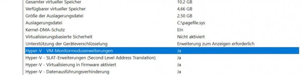

Also eine VM an sich habe ich nicht laufen. Habe allerdings eben mal geschaut und es läuft allerdings Hyper - V.
Ich versuche das mal zu deaktivieren und schaue ob es dann geht... die Virtualisierung ist aufjedenfall aktiviert (das sieht man auch im Task Manager)
B5mE u4 fJU8AAAAAElFTkSuQmCC
Allerdings muss ich noch heraufinden wo bzw. wie ich das deaktivere, da es in der Systemsteuerung nicht aufgelistet wird...
Habe eben geschaut:
Die Hyper - V Dienste sind zwar vorhanden aber alle deaktiviert...
