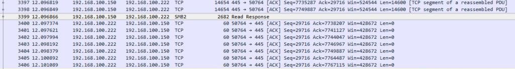

Moin,
ich habe ein kleines Protokoll umgesetzt.
Für die Verbindung nutze ich TCP_Client, TCP_Write und TCD_Read aus der Network lib welche CAA NetBaseSrv 3.5.12.0 nutzt.
Bei Write habe ich keine Probleme. Aber beim TCP_Read. Und zwar sendet der Server an mich seine Daten z.b. 16kb in einem Paket, oder bei 32kb in 2 bzw. 3 Paketen, die zusammen gehören.
Manchmal kommt es vor dass der TCP_Read mittem im Paket sagt er hat neue Daten und der Buffer mittem im Paket anfängt.
Also an Stelle 0 des Buffers steht dann nicht mein Header sondern Daten die erst später kommen sollten.
Auch bei Retransmission steht plötzlich nur das erneut gesendete Stück im Buffer. Falls dies so richtig ist, woher weiss ich denn an welche stelle das Stück gehört? Da gibt es ja keine Möglichkeit.
Die Doku dazu ist leider sehr dürftig und nirgends steht wie groß der Buffer sein darf.
Ich hätte auch erwartet dass sie TCP Implementierung sich um alles kümmert und mir die Daten erst gibt wenn alles sauber empfangen wurde.
Wie gesagt beim Write 0 Probleme auch wenn ich 32kb aufeinmal an den Baustein übergebe. Beim TCP_Read scheinen Buffergrößen unter 8kb keine Probleme zu machen, oder ich konnte noch keine provozieren.
Jemand ne Ahnung ob das so sein soll, oder was ich falsch mache?
Oder gibt es bessere Doku? Das Example in der lib ist leider auch nicht zu gebrauchen.
edit: Auch vergessen, läuft auf Raspberry PI, aktuellste Version.
Ich habe ein wenig weiter geschaut.
Auf dem Bild sieht man was mir gesendet wird. Aber es wird vom Baustein nicht richtig zusammen gesetzt. Die ersten 3 gehören zusammen.
Die letzten 2682 Bytes davon 2628 Bytes echte Daten, der Rest ist TCP und IP Header, werden mir aber einzeln in den Buffer geschrieben.
Das ist aber nicht immer so, 99% der Fälle funktioniert es. Bringt aber nichts wenn es einmal kaputt ist.
edit: Nochmal mit einem anderen Rechner probiert. Da sind eswie gewohnt die 1500byte große Stücke.
21 * 1460 Byte und 1x der Rest, also 22. Von diesen 22 werden aber nur die ersten drei zusammen in den Buffer geschrieben und die letzten 19 zusammen.

Um das Problem zu verdeutlichen habe ich mal mit geloggt wie groß die Daten sind, die TCP_Read mir übergibt mit einem xReady.
Bei Verbindungsaufbau wird an Stelle 0 des Arrays angefangen. Das heisst erst nach 317 mal passiert es. Jedesmal erwarte ich 15828. Aber es wird mir 2 mal was übergeben erst die ersten 1460 (1500Byte minus Header) und dann nochmal 14368. Das ergibt zusammen die erwarteten 15828.
Im zweiten Bild das gleiche nur anders zerteilt.
Natürlich könnte ich nun prüfen ob die erwartete Länge angekommen ist, falls ja -> weitermachen, falls nein -> selber zusammenbauen, müsste dann aber nochmal in einen extra Buffer kopiert werden falls zwischendurch noch was kommt. Aber das ist ja eigentlich die Aufgabe der tieferen Netzwerkschichten.
Hey Leute, hab mein Problem gelöst. Da es immer schön ist die Lösung auch zu posten. Hier einmal meine Lösung.
Zuerst ist zu sagen. Es lag an mir bzw. der schlechten Dokumentation des Baustein.
Der Baustein übergibt einem IMMER Daten, falls schon neue angekommen sind. Durch die lange Zykluszeit kommt es vor das dann das alles schon angekommen ist. Bei kurzen Zykluszeiten kommt es dann zu dem "Problem". Außerdem kann es bei Retransmissons mal dazu kommen das Daten erst später eintreffen.
Hier mein Code welcher damit umgeht.
