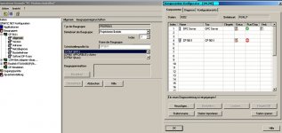

bin neu hier und beschäftige mich gerade mit dem CP 5611. Ich bekomme keine Verbindung zum "Verbindungspartner". Habe alles nach Anleitung versucht aber nix passiert. Bin an die Anlage gekommen, und Zustand war der, dass keine Verbindung von der PC Station zur SPS aufgebaut wurden konnte.
Was die PG / PC Schnittstelle der PC Station betrifft, die habe ich auf PC internal (local) eingestellt.
Ich komme einfach nicht mehr weiter. Ich wäre über jede Hilfe von Euch dankbar ;). Viele Grüße

Es zeigt ein Fehler bei der CP5611 Modul.
Guck mal was steht unter der Diagnostics Reiter.
Geh mal auch in Windows Device Manager und checken ob etwas bei der CP5611 steht.
Probier mal den Stationenkonfigurator nochmals zu konfigurieren mit der CP5611 Karte.
In der Configuration Console steht da vielleicht auch etwas. Check ob der CP5611 Karte in "Configured mode" ist, oder in "PG operation" mode ist.
Wenn du PG/PC Schnittstelle auf internal hast, dann muss es "Configured mode" sein.
*: Tschuldigung, ich sehe gerade du hast es in "Projektierter betrieb".
