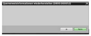

die "Oracle VM VirtualBox" machte seit Beginn der Nutzung diverse Probleme.
2 Punkte sind besonders unangenehm:
  1. Die Darstellung hat des Öfteren Probleme. Das äußert sich so, dass PopUps zwar aufgehen, aber nur der Rahmen sichtbar ist.
    Der Text, Symbole und auch die Tasten werden erst sichtbar, wenn man mit der Maus darüberfährt.
    Das Verhalten ist ähnlich, als wenn man ein Rubbellos freikratzen muss.
    Manchmal hilft es, wenn man das Fensterchen verschiebt.
  2. Wenn man in der Arbeit unterbrochen wird und das Notebook in Standby geht, zeigt die "Oracle VM VirtualBox" nach dem Aufwachen nur noch den Rahmen.
    Hier hilft nur schließen und neu starten.
Kann man das Verhalten über „passende“ Einstellungen in Griff bekommen?
Was kommt bei euch für Software zum Einsatz?
Welche Software macht keine Probleme?

Also wir benutzen auch die Oracle Virtual Box. Ich habe damit kaum Probleme, außer das sich Host (Win11) und Gast (WinXP) teilweise nicht einigen können, wer denn nun den Programmieradapter für die alten S7-200er verwenden darf. Meistens bekommt die Virtual Box dann "Device is busy", dann muss ein anderer USB Anschluss verwendet werden. Ansonsten kann ich mich nicht beschweren...

Vorab: Ich nutze VMWare und kein Virtual box.
Was mir aber einfällt, was man probieren/testen kann kann:
*neueste Version installieren
*Guest Additions installieren
*3D Beschleunigung deaktivieren

Das Problem scheint gelöst:
  • Update der "Oracle VM VirtualBox" auf 7.XX
  • Update "VirtualBox Extension Pack"
  • Update "Guest Additions" installiert (in VM)
  • Grafikeinstellungen auf "VBoxSVGA" eingestellt
  • "3D Beschleunigung" deaktiviert
