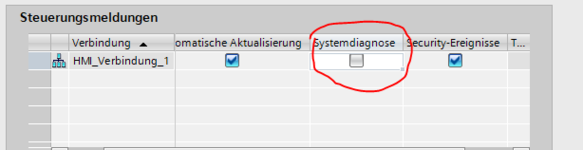

Ich nutze den SFC12 zur Aktivierung und Deaktivierung von PN-Geräten. Soweit klappt das ganz gut.
Nur eine Sache stört mich:
Es erscheint in der Meldeanzeige dauerhaft die Meldung 40 für jedes Gerät, die besagt, dass eine Deaktivierung des entsprechenden Gerätes
durch den Benutzer vorliegt.
Wenn die Meldung nur während der Deaktivierung erscheinen würde, wäre das nicht so schlimm. Leider erscheint sie nach
der Deaktivierung und dies leider dauerhaft. Sie lässt sich nämlich nicht quittieren.
Natürlich könnte ich die Meldeanzeige um die entsprechenden systemrelevanten Meldegruppen verringern.
Nur würde ich dann auch andere Meldungen ausschließen, die evtl. wichtig sind.
Wie bekomme ich diese Meldungen weg?

40 ist die Zahl welche in der Meldungsnummer-Spalte im Meldefenster angezeigt wird. Ausgelöst wird die Meldung wie geschrieben, nach einer Deaktivierung der PN Teilnehmer mit SFC12. Es wird für jeden deaktivierten Teilnehmer solch eine Meldung angezeigt, wie gesagt eben vom System aus, nicht von meinem Programm. Die Meldung ist an sich ja nicht falsch, nur will ich sie eben nicht angezeigt bekommen. Es handelt sich hierbei um ein von mir erstelltes neues Projekt, keine bestehendes Projekt von jemand anderem. Eine eigene Profinet-Diagnose habe ich in diesem Projekt nicht nicht programmiert. Vielleicht ist irgendwo in der CPU-Konfig ein solches Feature aktiviert, mir ist aber nicht bekannt wo das sein könnte. Meine Info mit der Quittierung ist insofern irreführend, da ich die Meldung ja nicht bewusst projektiert habe, habe ich auch keinen Einfluss auf die Quittierung. Ich werde ein Screenshot der Meldung posten und die Meldeklasse in Erfahrung bringen, das hilft vielleicht weiter.
Nachdem die Meldungen trotz dem Deaktivieren aller Meldeklassen immer noch erschienen hab ich weiter nachgeforscht und das Problem gefunden. In den Runtime-Einstellungen gibt es unter dem Menüpunkt Meldungen die Einstellung der Steuerungsmeldungen. Hier war bei Systemdiagnose ein Haken drin (ich hatte im Vorfeld das Diagnose-Control mal ausprobiert, vielleicht kommt es daher). Es handelt sich dabei quasi um die Meldungen, welche auch im CPU-Meldespeicher angezeigt werden, allerdings nicht um alle, sonst hätte ich den Ursprung schnell festgestellt, sondern eben nur um diese speziellen. Ok, muss man wissen.
Und zu guter letzt noch den genauen Meldetext falls es jemand sucht: Info: Deaktivierung einer I/O-Station - durch den Anwender - [Devicename]
