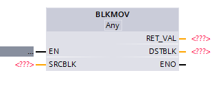

Hallo Zusammen!
Ich bin ziemlich neu im Bereich SPS-Technik. Seit kurzem arbeite ich mit dem Tia Portal. Da ich viele Daten (Max 300 gleitpunktzahlen --> real) an unterschiedliche DB's verteilen muss würde ich mir gerne die Arbeit ersparen jeden Wert einzeln zu laden und auf die anderen DB's zu tranferieren. Gibt es eine funktion im Tia Portal mit der ich den Inhalt eines DB's 1 zu 1 einem zweiten zuweisen kann?
Danke im vorraus!
Danke für den Tip, habe den Baustein schon gefunden gehabt. Vielleicht stehe ich auf dem Schlauch. :confused:
Ich kann nur einzelne Werte des Arrays (0-400 Realwerte) kopieren. Nicht den ganzen DB / Array.

Den Beitrag habe ich schon gefunden, jedoch sieht mein MOVEBLK Baustein anders aus:
Vielleicht beschreibe ich ihn auch falsch, aber bisher lässt sich damit nur eine Variable kopieren und nicht einen Bereich.
Sieht aus wie der "gute alte" BlockMove aus Step7 V5.5.
Du kannst vermutlich Quelle und Ziel als ANY-Pointer anschließen. Die magische Taste F1 dürfte weitere Info bringen.
Dein ANY-Pointer könnte etwa so aussehen: SRCBLK DB1.DBX0.0 BYTE 10, DSTBLK DB2.DBX0.0 BYTE 10.
Das würde dem Kopieren von 10 Byte ab dem ersten Bit von DB1 nach DB2 entsprechen.

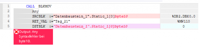

@Tigerente1974:
Leider Funktioniert das nicht:
Die magische Taste F1 kenne ich ;) Die hilft nur leider nicht immer.
Nur nochmal zur Klarstellung: Ich verwende das Tia Portal V11 Prof SP2 Update 4
Es ist ein neues Programm und nicht von Step 7 V5.5 migriert

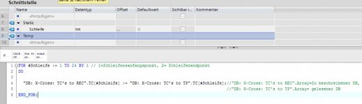

Hallo Zusammen!
Dank eurer Hilfe, hier die Lösung (FB mit InstanzDB in SCL) :
Danke Nochmal!
