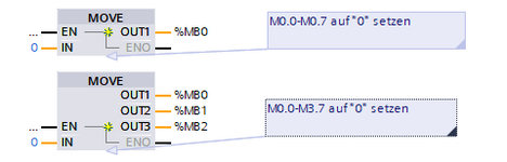

Moin,
ich suche einen einfachen Weg, einen Wert in mehrere Variablen zu schreiben.
In AWL hätte ich es so gemacht
L 0
T M0.0
T M0.1
T M0.2
habe ich da eine andere Alternative als alle einzeln zuzuweisen:
M0.0 := 0;
M0.1 := 0;
Danke im Voraus

In SCL kannst du unabhängig vom Datentyp die Zuweisung beliebig lang machen.
Int1 := Int2 := Int3 := 0;
Zumindest solange die Variablen vom gleichen Typ sind (oder sich implizit ineinander umwandeln lassen? Teste ich gleich mal.)
Wenn du in FUP/KOP unterwegs bist und Int/Real/Word beschreiben willst, kannst du den MOVE-Befehl aufrufen und zusätzliche Ausgänge anfügen.
EDIT: Test erfolgreich. testDInt := testInt := 10; funktioniert. testInt := testDInt := 10; wird hingegen angemeckert, weil es keine implizite Wandlung von DInt nach Int gibt

Schreibst dir einen kleinen FC, nennst den "FC_MOVE", und dann übergibst du die Arrays als InOut und deinen gewünschten Wert als Input.
SCSS:
FOR #i := #tempLowerBound TO #tempUpperBound DO
    X[#i] := Y[#i] := Z[#i] := Variable;
END_FOR;
