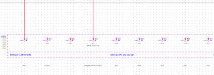

Ich habe meine 1215 CPU einmal "komplett" auf Seite 15 eingefügt
und auf Seite 20 deren Eingänge DIa:0-7.
Beide Symbole haben die Selbe BMK "15K1".
Wir schauen uns den Eingang I0.2 an:

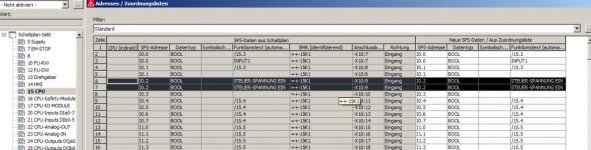

In der "Adressen/Zuordnungsliste" kommt dieser zwei mal vor.
Frage: Warum? Ist das nicht letztendlich nur ein physikalisches Bauteil?
Hallo Neurorancer,
Das erste Bild zeigt alle Anschlüsse der Baugruppe. Da die jetzt alle schon als Allpolig vorliegen, ist jeder weitere Anschluss, den du als Allpolig hinzufügst, ein zusätzlicher.
2 gleiche Anschlüsse Allpolig = 2 Einträge im Navigator
Also entweder verdrahtest du alles auf der ersten Seite oder du darfst das Gesamt-Makro nicht als "Allpolig" absetzen, sondern nur als "Übersicht".
(Die Schummellösung wäre, auf der allpoligen Seite mit dem Gesamt-Makro die Darstellungsart der Anschlüsse, die auf anderen Seiten platziert werden sollen, auf "Übersicht" zu stellen.)
