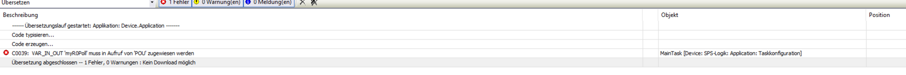

mein Problem ist wie folgt:

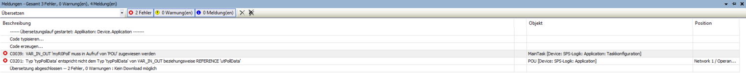

Beim Versuch einen phg Reader an eine WAGO 750-8212 anzuschließen bin ich auf die WAGO phg Bibliothek gestoßen. in dieser wird der Aufbau des Reader-Aufrufs und die benötigten Datentypen erklärt. Die FB´s habe ich einfach angelegt und verbunden, und den STRUCT des GetTagData Bausteins erstellt.(typPollData(STRUCT) und ePollDataType(ENUM))siehe Bilder. Wenn ich mir aber dann eine typPollData Variable deklariere und diese mit dem Baustein verbinde bekomm ich die Fehlermeldungen:
[FEHLER] Test1: MainTask [Device: SPS-Logik: Application: Taskkonfiguration]: C0039: VAR_IN_OUT 'myR0Poll' muss in Aufruf von 'POU' zugewiesen werden
[FEHLER] Test1: POU [Device: SPS-Logik: Application](Network 1 / Operand 'myR0Poll' (Impl)): C0201: Typ 'typPollData' entspricht nicht dem Typ 'typPollData' von VAR_IN_OUT beziehungsweise REFERENCE 'utPollData'
(auch nochmal als Bild dabei)
Wenn mir wer helfen kann oder sich sogar im besten Fall mir den VOXIO-C-1240-A-advant von phg auskennt wäre ich sehr dankbar

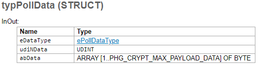

Die Beschreibung der Datentypen aus der Bibliothek schauen so aus:
