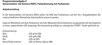

Guten Tag,
ICh bin gerade in der Lehre und habe nur geringes Grundwissen zur SPS, mein Ausbilder hat nun die Fischertechnik Lernfabrik 4.0 gekauft und mich ins kalte Wasser geworfen. Da er selbst keine Ahnung vom programmieren hat wende ich mich nun an diesen Forum.
Mein Problem jetzt ist es einen Farbsensor zu realisieren der zwischen weiß, rot, blau unterscheiden kann mit einem 0-9V Signal
Ich sollte das ganze in Fup programmieren und habe gar keine Ahnung wie ich das ganze realisieren soll und bräuchte dringend Starthilfe
Der Sensor ist bereits an der SPS angeschlossen.

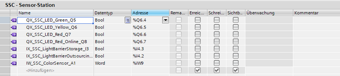

Und das Analogsignal kommt an (IW9)? Kannst du mal eine Skizze machen, wie du das angeschlossen hast ( oder ein Foto )?
Wie kommst du auf IW9? Kommt mit etwas komisch vor ( da ungerade ). Kannst du mal einen Screenshot deiner Hardwarekonfig zeige?
Ja das Signal kommt an und es wurde auf IW9 verkabelt da mir das so von den Unterlagen von Fischertechnik vorgegeben wurde.
Und hier die Hardwarekonfig

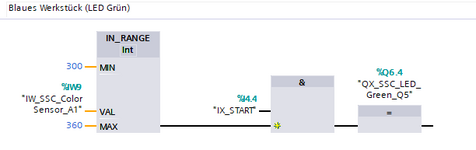

Ja, dann musst du in deinem FUP-CODE das Eingangswort einlesen und vergleichen ( je auf größer als X und kleiner als Y ). Wenn der Vergleich TRUE ist, dann einen Ausgang schalten. Probiere es einfach mal aus.
Verstehe. In der Praxis fängt man üblicherweise mit geraden Adressen an. Ich hätte die AI-Karte jetzt auf z.B. Adresse 8 oder 10 projektiert. Aber gut. Das ist Geschmackssache

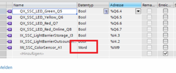

Word ist 16bit groß, Integer ist auch 16bit groß
Word gibt nur die Speichergröße an, legst du das IW9 mal in eine Beobachtungstabelle und stellst die Anzeige auf dezimal, siehst du es ;)
Int ist ein Zahlenformat.
Einfach bei Datentyp Integer anstatt Word wählen und schon hast du den korrekten Wert ohne dass du wandeln musst
Ich habe das ganze jetzt mithilfe des In_Range Bausteins realisiert.
Und dies funktioniert auch Jedoch habe ich beim weißen Werkstück ein Problem da der Farbsensor mir diesen Wert als negativ Wert darstellt und dieser nicht vom IN_Range verarbeitet werden kann.
Daher meine Frage wie kann ich den negativ wert zu einem Positivwert umwandeln damit ich ihn verarbeiten kann?
Du darfst nicht -300.0 eintragen. Bei einem INT oder DINT gibt es keine Kommastelle. Also z.B. -300 eintragen.

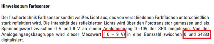

Wenn da negative Werte kommen, dann stimmt da was nicht. Was liefert dein Sensor für Werte? In deiner Anleitung steht was von 0-9V
Der Wert dürfte nie negativ sein. Entweder du hast falsch angeschlossen oder falsch parametriert ( oder beides ).
Du kriegst 0..24883 rein, ansonsten bist du nicht im messbaren Bereich.
