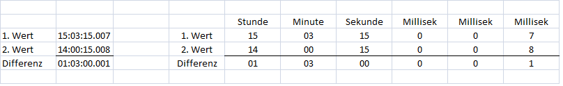

Hallo bits'bytes,
Meinst du so? Leider konnte ich keine Excel Datei hochladen, daher nur ein Screenshot.
Unter der Voraussetzung dass in einer Zelle folgendes "Format" steht : hh:mm:ss.xxx wobei xxx = Millisekunden sind. (Die Zelle hat bei mir Standardformat)
Über eine Hilfstabelle könntest du dir nun aus der jeweiligen Zelle immer die Teilstrings ziehen (kannst die Spalten ja ausblenden) => Funktion Teil(Text,Erstes Zeichen, Anzahl Zeichen)
Damit kannst du dir dann die Differenz bilden. Damit du immer einen positiven Wert bekommst solltest du die Funktion ABS benutzen die gibt dir dann immer den Betrag zurück!
Zu guter letzt musst du dann natürlich die einzelnen Strings wieder zu einen Gesamtstring zusammenfassen, das geht u.a. so: A1&":"&B1&":"&C1&"."&D1&E1&F1
Achja damit die Zahlen mit führenden Nullen ergänzt werden musst du bei der Differenzbildung noch diese Funktion anwenden TEXT(ABS(Zahl);"00") bedeutet wenn die Differenz z.B. 1 beträgt steht dann in der Zelle 01!

Hallo Nutellahase,
danke für die Mühe - aber genau das wollte ich vermeiden - ist einfach umständlich. Dann müsste ich immer die Vorlage bei der Hand haben. Überigens hat sich bei dir schon ein Fehler eingeschlichen. 7 - 8 = 59 nicht 1 (bei den Millisekunden).
Genau deswegen möchte ich dass Excel das macht. Excel macht es ja auch gut. Nur - und hier meine Ausgangsfrage - wenn bei den Hundertstel eine Null am Anfang steht glaubt Excel dass es Text ist, ansonsten alles paletti (wenn man von der Sekunden-Genauigkeit absieht).
Wieso glaubt Excel dass das Text ist ? Keine Ahnung.

Hmm ok dann hätte ich noch was gefunden...
Da ich nicht weiß ob du das bereits schon getan hast, hier mal ein weiterer Lösungsansatz (allerdings kommst du ohne Hilfstabellen bei reiner Excel Lösung nicht drumherum!):
Ich nehme mal an die Millisekunden werden durch einen Punkt getrennt also so
hh:mm:ss[COLOR=#ff0000][B].[/B][/COLOR]ms ms ms
Wenn es durch ein Komma getrennt wäre, würde es funktionieren! Also in diesem Format:
hh:mm:ss[B][COLOR=#ff0000],[/COLOR][/B]ms ms ms
Hierzu musst du ein benutzerdefiniertes Format anlegen hh:mm:ss,000 => Excel kann scheinbar nur mit Komma rechnen:
In Spalte A ersetzt du den Punkt durch ein Komma.
In Spalte B errechnest du dir die Differenz und wandelst sie ins Format hh:mm:ss,000
In Spalte C ersetzt du das Komma durch den Punkt! (falls nötig)

danke für den Versuch, der Screenshot sieht gut aus. Bei mir stellt sich leider Excel total blöd an.
Sobald ich die Zwischenablage einfüge, wird sofort alles was nach hh:mm ist sofort verschmissen. Das anfängliche Problem besteht, d.h beim einfügen habe ich dann Teile als Datum/Uhrzeit, andere wieder als Text.
Also, ich habe keine Lust mehr - kann man vergessen.
