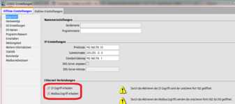

Ich habe hier eine aktuelle LOGO!12/24RCE 6ED1052-1MD08-0BA1. Da blinkt im Display in der rechten oberen Ecke ein extrem kleines Symbol (könnte ein '^' sein, manchmal sieht es auch wie ein Fliegenschiss aus). Im Handbuch finde ich dazu nichts. Weiß jemand was das ist?

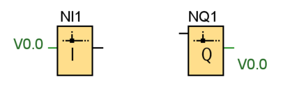

Warum haben die Netzwerkeingänge Eingangs-Anschlüsse und Netzwerkausgänge Ausgangs-Anschlüsse, was kann man da anschließen?
Das sind keine Ein- bzw. Ausgangsanschlüsse. Wenn du mal genau hinschaust, dann siehst du, dass sie grün gefärbt sind und nicht schwarz.
Das ist bei vielen Blöcken so (unter anderem auch bei Wochenschaltuhr) und zeigt nur an, dass diese Blöcke parametrierbar sind. Sinn? Ich weiß es nicht.

Nicht dokumentierte Zeichen im Display der LOGO! 8.3
Bei der aktuellen Logo 8.3 (6ED1052-XXX08-0BA1) musst du beachten, dass du die Kommunikation per S7-Protokoll und/oder Modbus freigegeben werden muss (Datei > Eigenschaften > Offline-Einstellungen > Allgemein).
Das ist ein der neuen Sicherheits-"Features" der Logo 8.3.

Jetzt erhellt sich mir auch, daß die Nummer der Netzwerkeingänge und Netzwerkausgänge (NI1..64/NQ1..64/NAI1..32/NAQ1..16 gar keine Adresse ist (wie bei den normalen E/A), sondern nur eine Blocknummer einer limitierten Anzahl von Zugriffstellen auf VM. Wenn ich eine VM-Variable lesen will, dann muß ich das über einen Netzwerkeingang-Block tun und wenn ich drauf schreiben will, dann muß ich das einem Netzwerkausgang-Block zuweisen. Also wenn ich VW2 nach VW0 kopieren will, dann muß ich von irgendeinem Netzwerkeingang lesen und zu irgendeinem Netzwerkausgang zuweisen, und die eigentliche VM-Adresse gebe ich im Block des Netzwerkeingangs/ausgangs an. Nun erklären sich mir auch die grünen angedeuteten Eingangs- und Ausgangslinien.
