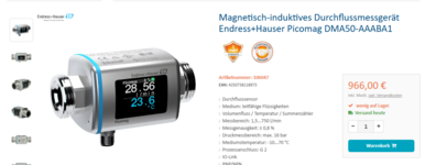

Eine magnetisch-induktive Messung wäre auch eine Möglichkeit. Da ist die Lieferzeit vielleicht zu lang, und die kosten sind mindestens doppelt.

E+H ist nicht schlecht aber auch teuer, ich setze ganz gerne IFM in unterschiedlichster Ausführung ein.

Das gefällt mir.
1000 € und 'Versand heute'.
