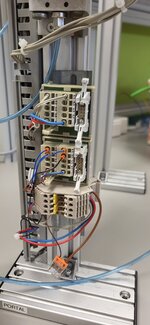

Ja mit 5/2 Wege Ventile wäre es eh einfach aber es ist so dass es kein 5/2 Wege Ventile ist und ich weiß auch nicht ob es mit Federrückstellung ausgestattet ist. Im Anhang ist ein Bild der Ventile zu sehen: 1000034859.jpg
Sind an den beiden Ventilen links auch noch Schläuche dran? Man sieht 2 Drosseln pro Ventil, was auf 5/2 deutet. Kannst du ein Foto vom Schaltbild machen?
Teilweise wenn es nicht kritisch ist, kann man durch Drosseln die fahrbewegung hich/runter zusammen mit links/rechts auf ein Ventil legen. Die Bewegung rechts/links wird mehr gedrosselt als hoch/runter. Ist allerdings keine saubere Lösung und nur im absoluten Notfall bei entsprechender Mechanik, fahrlänge etc. machbar
Sind an den beiden Ventilen links auch noch Schläuche dran? Man sieht 2 Ventil, was auf 5/2 deutet. Kannst du ein Foto vom Schaltbild machen?
Teilweise wenn es nicht kritisch ist, kann man durch Drosseln die fahrbewegung hich/runter zusammen mit links1000034856.jpg1000034857.jpg/rechts auf ein Ventil legen. Die Bewegung rechts/links wird mehr gedrosselt als hoch/runter. Ist allerdings keine saubere Lösung und nur im absoluten Notfall bei entsprechender Mechanik, fahrlänge etc. machbar

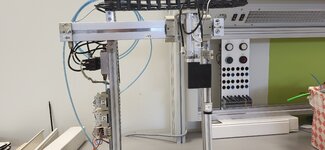

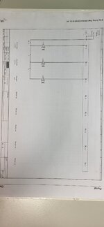

Das ist ein Projekt für die Schule, daher habe ich das Teil nicht bei mir, aber ich habe ein paar weiter Bilder gemacht. Hoffe das hilft:
EPlan? Pneumatikplan? Welche SPS genau?
Also ich sehe 3 Ventile mit je einer Spule. Sieht für mich nach 3 federückgestelten Ventilen aus. ...
Ja aber wie soll jetzt z.B der Zylinder der nach unten fährt wieder nach oben fahren falls es kein 5/2 Wege Ventile ist? Wenn der durch federwirkung wieder zurück geht, muss man da dann kontinuierlich Druckluft durchlassen damit der Zylinder unten BLEIBT? Das selbe für den anderen Ventil für Shuttle_Links.
Solange der Ausgang angesteuert wird, wird die Spule das Ventil schalten => zylinder fährt runter.
Wird der Ausgang nicht angesteuert, zieht die Feder das Ventil wieder in die Ausgangsstellung => zylinder fährt hoch.
Was das für Ventile sind, hättest du leicht herausfinden können. Das Schaltbild steht auf den Ventilen. Leider werden auf deinem Foto diese von den Schläuchen verdeckt
Ja, das solltest du machen. Ich denke aber, es wird bei federrückgestellten Ventilen bleiben. Der Eplan passt auch dazu.
