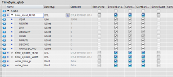

habe ein kleines Problem bei der Zeitsynchronisation zwischen einer S7 1511 und einem TP1200.
Bisher war das TP der Master und die CPU wurde über das TP synchronisiert. Nun sollen mehrere Anlagen synchronisiert werden. Habe also die CPU auf Zeitsynchronisation über den NTP umgestellt, was auch funktioniert. Dann habe ich das TP bei der Zeitsynchronisation auf Slave gestellt aber es erfolgt keine Synchronisation. Beim Hochlaufen gibt das TP die Fehlermeldung 140023 Fehler bei der Uhrzeitsynchronisation: Die Systemzeit der PLC HMI_Verbindung_1 konnte nicht gelesen werden aus.
Gibt es da noch weitere Einstellungen die ich vornehmen muss oder was könnte hier die Fehlerursache sein?
Danke für eure Hilfe

Die CPU wird über NTP synchronisiert, sie soll nicht als NTP-Server fungieren.
Bereichszeiger habe ich nicht eingestellt, nur in der HMI-Verbindung die Einstellung HMI-Zeitsynchronisation das TP als Slave eingetragen.
Du musst die Zeit auslesen und in einem DB zwischenspeichern. Dann musst du in den Verbindungen den Bereichsszeiger auf den DB einstellen. Siehe Bilder
So hab ich es gelöst
