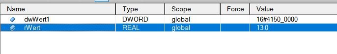

#include <bur/plctypes.h>
#ifdef _DEFAULT_INCLUDES
    #include <AsDefault.h>
#endif
_GLOBAL REAL rWert;
_GLOBAL DWORD dwWert,dwWert1;
union numeric {
    REAL rWert;
    DWORD dwWert;
union numeric X;
void _INIT ProgramInit(void)
    rWert = 13.0;
void _CYCLIC ProgramCyclic(void)
    X.rWert = rWert;
    dwWert1 = X.dwWert;
Hier sieht man das DWORD im Watch für die Real Zahl 13.0
