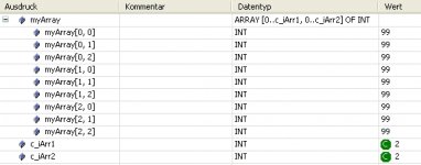

So ich noch mal,
hat mir jetzt doch keine Ruhe gelassen.
Falls du alle Felder mit dem gleichen Wert initialisieren möchtest, kannst du das auch folgendermaßen machen. (getestet mit CoDeSys V3.4)
VAR
    myArray : ARRAY [0..c_iArr1,0..c_iArr2] OF INT:= [((c_iArr1[COLOR=Red]+1[/COLOR])*(c_iArr2[COLOR=Red]+1[/COLOR]))(99)];
END_VAR
VAR CONSTANT
    c_iArr1:INT:=2;
    c_iArr2:INT:=2;
END_VAR
+1 weil das Array jeweils bei 0 beginnt
Ergebnis siehe Anhang
