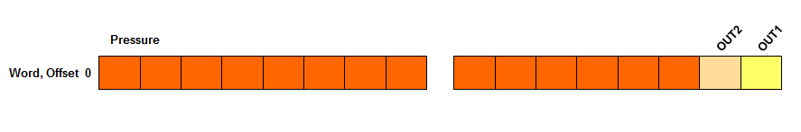

ich bin momentan an meiner Abschlussarbeit dran und bräuchte mal eure Hilfe.
Ich hab einen Drucksensor mit folgender IODD:
IO-Link Prozessdatenstruktur laut IODD
Druck 14 Bit
Schaltausgänge 2 Bit
Gesamtlänge 16 Bit (2 Bytes)
Zur Druckberechnung hab ich folgendes zusammengebastelt:
(lowerByteDruck = %IB10 , higherByteDruck =%IB11)
wDruck := (lowerByteDruck*255) + higherByteDruck;
wShiftedDruck := SHR(wDruck,2);
rDruck := WORD_TO_REAL(wShiftedDruck);
oDruck := (RDruck/100);
Funktioniert auch, aber gibt es da eventuell eine elegantere Lösung?
Wenn ich versuche direkt aufs Wort zuzugreifen, zeigt er mit falsche Druckwerte an.
Programmiert wird auf einer Rexroth SPS. :roll:
Danke euch schonmal.
Ob es eleganter geht kann ich nicht sagen, aber Du hast einen Fehler in Deinem Programm. Um lowerByteDruck um 8 Bit nach links zu verschieben musst Du den Wert mit 256 und nicht mit 255 multiplizieren, denn 2^8 ergibt 256 und nicht 255.
Was für einen Typ hat die Variable lowerByteDruck eigentlich? Falls Byte solltest Du sie mit BYTE_TO_WORD erst in ein WORD umwandeln und dann multiplizieren.
Gibst Du bitte auch noch den Typ des Sensors preis, dann kann mal einen Blick in das Handbuch werfen und vielleicht noch ein paar weitere Tipps geben.
Wenn ich richtig sehe, dann sind High- und Lowbyte vertauscht.
Das Tauschen müsste in Codesys eigentlich mit ROL(Eingangsword, 8) funktionieren.
Danach dann SHR,2

Mich irritieren bei der Sache gleich mehrere Dinge. Zum einen wenn ich das Handbuch richtig deute wird erst das High Byte (Höherwertige) und dann das Low Byte übertragen. Deine Variablennamen müssten also vertauscht werden. Dann kann Dein ganzes Programm so nicht funktionieren, denn laut Handbuch wird ein Integer übertragen und bei negativen Zahlen würdest Du ganz abenteuerliche Werte bekommen. Beim Lower Byte müsstest Du den Wert mit 16#FC UND-Verknüpfen umd die Steuerbits auszublenden, dann das Ganze per MEMCPY in eine INT-Variable kopieren, aber dabei bitte auf die Byte-Order Deiner CPU achten. Dann kannst Du den Wert entweder erst durch 4 teilen, anschließend in ein Real umwandeln und dann nochmals durch 100 teilen oder aber gleich in ein Real wandeln und anschließend durch 400 teilen.
Das Tauschen müsste in Codesys eigentlich mit ROL(Eingangsword,8) funktionieren.
Danach dann SHR,2
Das siehst Du meiner Meinung richtig, dass Low- und Highbyte vertauscht sind, aber bitte auf keinen Fall SHR nutzen, der Sensor überträgt nämlich einen Integer-Wert.
IO-Link wurde für Siemens designed
Das ist halt so und aller anderen müssen damit leben, dass sie die Bytes in einem Integer erst mal drehen müssen, damit sie einen vernünftigen Wert bekommen.
Die ifm electronic bietet auch kostenlos Funktionsbausteine an, die Dir den Rohwert aufbereiten und die Signale zur Verfügung stellen.

Oder den INT einfach durch 4 dividieren, das wäre die richtige Anweisung. :cool: (Das hat mit KOP/FUP nichts zu tun, wenn man die falsche Anweisung verwendet - und auch KOP/FUP kommt dann "automatisch" zum falschen Ergebnis)

Das Problem ist, dass es kein WORD ist, sondern ein INT, weswegen Du auch mit der Multiplikation nichts erreichst, da das nur bei einer vorzeichenlosen Zahl (WORD, UINT) funktionieren würde. Entweder Du machst es so wie ich geschrieben habe oder Du empfängst die Daten in ein Word machst dann eine UND-Verknüpfung mit 16#FFFC und kopierst mit MEMCPY das Ganze in eine Variable vom Typ INT, aber dann muss die Byte-Order von Sensor und SPS passen. Dann teilst Du entweder das INT durch 4, wandelst es in ein REAL und weißt es gleichzeitig einer REAL-Variable zu und teilst dann den Wert durch 100 oder du wandelst den Integer Wert gleich in Real um (inklusive Zuweisung zu einer Real Variable) und teilst die Real-Variable dann durch 400.

Nachtrag: Ich muss Abbitte leisten. Bei Codesys hat sich anscheinend von mir unbemerkt etwas getan. Das Schieben funktioniert mittlerweile (Zumindest bei TwinCAT 3) auch vernünftig bei INT Werten. Bei einer Zahl von -64 und einem SHR von 2 kommt -16 raus.
Da LowerByte und HighterByte tatsächlich vertauscht werden, hab ich es heute nochmal mit der ROL-Funktion gelöst:
So scheint es zu klappen und negative Drücke werden auch richtig angezeigt. Vielen Dank euch!
VAR
rawDruck AT %IW10 :INT;
iDruck :INT;
iShiftedDruck :INT;
rDruck :REAL;
oDruck :REAL;
END_VAR
iDruck := ROL(rawDruck,8);
iShiftedDruck := SHR(wDruck2);
rDruck := INT_TO_REAL(iShiftedDruck);
oDruck := (rDruck/100);

Anscheinend hast Du das HigherByte als LowerByte bezeichnet und umgekehrt. Die Bezeichnungen in #1 sind vertauscht bzw. beziehen sich irreführenderweise nicht auf die Wertigkeit. Man kann natürlich durch Rotieren den Tausch wieder rückgängig machen.
