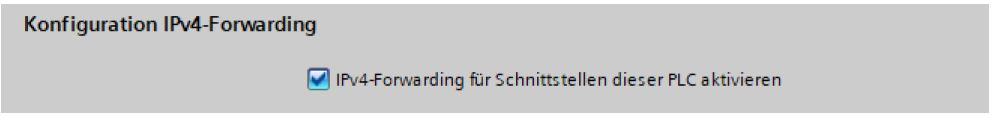

Eben, so hab ich bei Siemens auch gelesen, allerdings weiß ich nicht, ob die ET200SP CPUs auch darunter zählen, außerdem habe ich sogar bei einer CPU 1511-1PN das Kästchen "IPv4-forwarding" aktivieren können, obwohl sie nur eine Schnittstelle besitzt, bei der ET200SP CPU ist das Kästchen deaktiviert, man kann es nicht anklicken, deswegen wollte ich fragen, ob die ET200SP CPUs überhaupt diese Funktionalität unterstützen.
Wenn du die ET200SP Station mit ein CP1542-1 oder CP1543-1 erweiterst, kannst du dann die IPv4 Forwarding aktivieren ?
Ich hab das gerade probiert, mit einer CP-Erweiterung hat es geklapt, ohh vielen Dank für den hinweis.
Natürlich wirds anklickbar erst nach dem man das Projekt übersetzt.
Vielen Dank für euch allen :)

Ich habe in meinem Projekt eine CPU1512SP-1PN und eine CP1543-1 und kann trotz übersetzen IP-forwarding nicht aktivieren.
Müsste ich da noch was einstellen?
In welcher Firmware ist die CPU im TIA Portal projektiert und in welcher Version der CP?

Für deinen Fall ( Kombination mit CP ) ist noch folgendes zu beachten:
--> Achtung: In diesem Fall muss die Funktion "Zugriff auf PLC über Kommunikationsmodul" in der Gerätekonfiguration der CPU für den CP aktiviert sein
