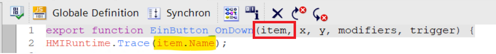

Beim Drücken des Buttons bekommst du auch den Namen des Buttons übergeben.
item.Name beinhaltet den Namen des Buttons

Wie wäre es wenn du "item" als Parameter deiner Funktion mit übergibts? Also genauso wie du "bild" beim aufruf mit übergibst?

Wenn das so ist, musst du dich mal mit Scoping in JavaScript befassen. Einfach mal googeln.
Du hast kein Zugriff auf "item" in dem globalen Script, weil sich "item" nicht im globalen Scope befindet.
"item" befindet sich im Scope des Objektes, bei dem du die Funktion bei "linke Maustaste klicken" anlegst.
In dieser Funktion wird "item" übrings auch als Paramter übergeben.
In TIA hast du folgende Möglichkeiten auf Variablen eines anderen Objektes zuzugreifen.
1. Es ist eine Variable im globalen Scope
2. Du übergibst die Varibale als Parameter
3. Du greifst global über z.B.: HMIRuntime.UI.FindItem() darauf zu
Um Möglichkeit 3 zu nutzen müsstest du aber den Objektnamen wissen, wenn das globale Script aufgerufen wird.
Sieht also so aus, also ob nur die Übergabe als Parameter übrig bleibt.
