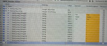

Hallo zusammen.
Vielleicht, hat einer schon Problem gehabt und kann mir weiter helfen...
Bekomme den Drucker nicht zum Funktionieren.
Wir wollten den Drucker (Zebra GK420t) über TPC/IP Kommunikation aus TIA Portal V15.1 steuern. Anbinden und steuern tue ich über "TSEND_C" Standard Baustein aus "Open user communication"-Bibliothek.
Und das funktioniert sogar. Die Verbindung steht und wartet auf Auftrag.
Nun bei senden der Daten ("REQ") tut sich nichts.
Die Daten habe ich im Moment als Array String. Ich habe aber schon Array Char versucht, mit gleichem Effekt, also tut sich gar nichts.
Bekomme auch keine Fehler am "Status".
Vielleicht, hat schon jemand das gleiche Problem gehabt?

TSEND kenne ich nicht, dennoch beim drüberschauen nur so gesehen, falls das noch nicht aufgefallen ist:
LEN=30 bei nem Pointer auf nen String ab 32 der bei 799 endet ist korrekt?
LEN ist die maximale Anzahl von Bytes, die gesendet werden sollen, die sollte aber durch die aktuelle Länge im String-Header begrenzt werden. Der String Send_array_String[0] beginnt bei DBB32 (der String-Header), die 3 Zeichen Inhalt '^XA' bei DBB34

Ist im Sendestring im STRING-Header die Stringlänge eingetragen?
Was für eine Fehler-STATUS-Meldung erhältst du?

Meinst du so was (siehe Anhang)? Ist jetzt durch Array_Char realisiert...

Was der String-Header ist siehe TIA Hilfe "string datentyp" zum Aufbau des Datentyps STRING
Wie weist du dem String Send_array_String[0] seinen Inhalt zu? Bei der Deklaration des DB oder mit einer SCL-Anweisung Send_array_String[0] := 'ABC'; ? Dann wird die Stringlänge automatisch in den Header eingetragen.

Wenn du die einzelnen Zeichen direkt in die Strings (ohne Stringfunktionen) hineinschreibst, dann musst du auch selbst die aktuelle String-Länge in den Header schreiben. String-Funktionen wie CONCAT tun das automatisch.
Nochmal: Warum wolltest du Array of String? Laut deiner Deklaration wären das 13 Strings je 254 Zeichen (256 Bytes) lang. 3328 Bytes, um ein paar Zeichen zu senden?

Dankeschön, habe jetzt mein Drucker zum Funktionieren gebracht...
Allerdings, hur danach, wenn ich auf TCON und TSEND Bausteine umgestiegen bin...
Mit dem Array of String hast du Recht - lässt sich auch reduzieren. :)(y)
