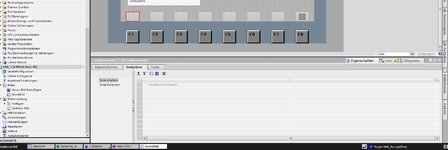

ich kann leider bei einem KTP900 Basic PN bei den Funktionstasten keinerlei Aktionen auswählen, was z.B. bei "Taste drücken" oder "Taste loslassen" passieren soll. Ich sehe einfach nichts zur Auswahl.
Ich möchte gerne einen Bildwechsel durchführen, wenn eine Taste gedrückt wird. Ist das über die Funktionstasten möglich?
Bin für jeden Tipp dankbar.
Viele Grüße
Vermutlich ist der Haken bei "Vorlage verwenden" in dem Bild gesetzt.
Wenn du den Haken entfernst, dann kannst du Funktionen an der Taste projektieren. Es werden dann aber nicht mehr die ggf. projektierten Funktionen aus der Vorlage angewendet.
