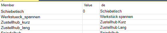

Der Compiler kennt hier keine Text/Strings. Insofern kann man von einem Wert auch nicht auf den String/Text umformen.
Es verbleiben somit nur "Bastellösungen". Deine Variante passt soweit für mich.
Wenn es komplizierter aufgebaut wird würde ich allerdings einen Case nutzen.

Der Compiler kennt doch schon eine ganze Menge? String und Wert in dem Fall als DINT.
