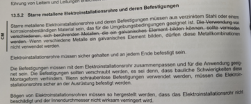

Ich würde noch DIN EN 60204-1, Abschnit 13.5.2 in den Hut werfen.
Einzelne Leitungen innerhalb von konstuktionsteilen zu verlegen kenne ich auch in der Praxis als üblich.
Am besten noch einen Zugdraht mit verlegen. Spart dir ne Menge gefummel, wenn du mal was tauschen musst.
Edit:
Abschnitt 13.4.2 bezieht sich auch auf das Thema, verweist aber auf 13.5
