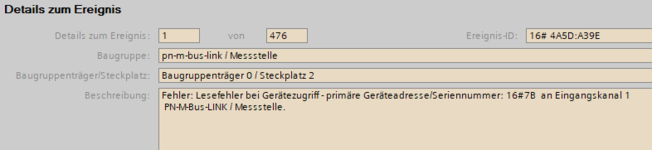

Ich bekomme einfach gar keine Werte und das Gerät ist im Fehler.

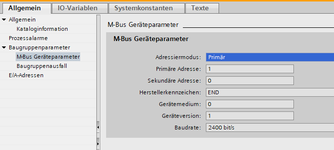

Erzähl halt mal mehr. Was für ein Gerät, was für eine Steuerung, was für eine Anschaltbaugruppe, was für eine Software, was hast du parametriert.........
Steuerung: S7-1500 CPU-1511-1PN
PN/M-Bus-LINK
Software: TIA V16
M-Bus-Teilnehmer: EEMdi M-Bus ID 16116434 Electricity Energy Meter (ENDYS)
Aufgebaut und projektiert nach dem Projekt von Siemens, welches hier schon gepostet wurde.
Im Bild dann mal ein Auszug, wo ich so gar nicht weiter komme...
Das Herstellerkennzeichen, habe ich aus dem Internet, da weiß ich aber auch nicht, ob es da überhaupt hin muss.
Zu diesen Einstellungen finde ich halt nicht so viel im Handbuch.

Konntest du es schon lösen? Ich habe das selbe Problem. Nur bei mir greife ich auf eine 8-ziffrige Sekundäradresse zu (entsprechend auch in der HW-Config die richtige Sekundäradresse eingetragen). Trotzdem geht es nicht. Herstellerkennzeichen und Geräteversion werden ja wohl kaum relevant sein?
Leider keine Lösung. Hier gab es leider auch keine Hilfe, daher habe ich das Thema intern abgegeben und die holen sich die Werte über ein anderes Gerät.
Wäre cool gewesen, wenn man das gerät mal am Laufen gehabt hätte....
Schade. Ich bin zum Glück schon etwas weiter. Ich konnte herausfinden, dass bei meinem Wärmezähler (oder ist das generell bei MBus) die Daten über Sekundäradressierung nur dann abrufbar sind, wenn man die richtigen "Filter" setzt. Damit sind gemeint bspw. das 3-stellige Herstellerkennzeichen in der HWConfig.
Dagegen wenn man die Primäradressierung wählt, können diese Felder (Herstellerkennzeichen,Geräeteversion,..) leer gelassen werden.
Du hast aber scheinbar schon die Primäradressierung gewählt. Da kann es ja m.M.n. nur noch an der Adresse und/oder Baudrate liegen.
Hast du schon mal bei Endys nachgefragt?
