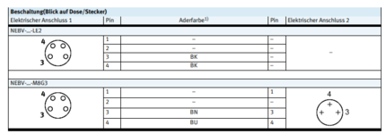

Also z.B. sowas - Verbindungsleitung?
Ist bei mir aus dieser Suche hervorgegangen.
Aber bei den meisten kann ich so leider auch nicht sagen, worin die sich unterscheiden.

Ich sehe nicht genau welche Beine verbunden sind, bzw. welche Farben die Adern haben.
Rätselhaft, dass das Bild nur Schwarz-Weiss ist.
Auf dem (Beispiel-) Bild sind wohl beide Adern schwarz.
Hier findest Du die konkrete Konfiguration dieser Leitungen: Verbindungsleitungen für Ventile, Rundsteckverbinder.
U.a. befinden sich auf Seite 5 diese Schaltbilder:
Ich würde an Deiner Stelle meinen FESTO-Vertreter dazu anrufen.
Mir ist das Selbstkonfigurieren immer zu fehlerbehaftet (weil zu selten gemacht) und er verkauft ja auch die Ventile.
Es konnte stimmen mit die 2 schwarze Adern.
Die Ventil ist nicht polarisiert.
Es bedeutet mann weiss nicht an welche Beine die 24V und 0V verbunden sind, aber das hat in diesen Fall keinen realen Bedeutung.
Ich glaube ich wechsle auf diese Kabel, wenn es nicht viel teuerer ist. Danke !
