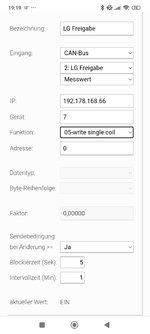

Besten Dank schon Mal für die Antworten. Die Einstellungen des Serial Ports habe ich mal so übernommen, aber leider keinen Erfolg gehabt. Ich schreibe den Function Code 5 (write single coil), versuche gerade nur die Wärmepumpe einzuschalten.

Da es sich um einen Digitalwert handelt schreibe ich das aktuell mit dem 05 single coil. ich werde es Mal mit dem 06 sowie 16 testen. Danke für die Anregung.

Ja FC05 sollte richtig sein. Hast du mal probiert die Register Adresse 0 oder 2 alternativ probiert. Bei Modbus sind Register Offsets zwischen unterschiedlichen geräten immer mal wieder ein Thema. Wobei das dann sehr komisch wäre wenn das Problem dann nur bei den Coils autrete. Kannst du die Werte den zumindest per FC01 lesen?
Das ist ein guter Hinweis. Den Rasterversatz habe ich tatsächlich. Aber der ist meiner Beobachtung nach konsistent. Also um das Coil 1 aus der Doku auszulesen, muss ich den Wert bzw. die Adresse 0 eingeben. Mit der Adresse 0 kann ich aber dann das Coil 1 korrekt auslesen. Der Offset zieht sich auch durch die anderen Register, ich denke das sollte nicht die Ursache sein. Ich versuche es zunächst mit einem Kabel um zu verstehen, welche Komponente die Probleme verursacht.

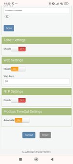

Kurzes Update: ich habe jetzt ein Kabel gezogen. Innerhalb von wenigen Minuten war es möglich Werte zu schreiben und zu lesen. Daher vermute ich aktuell stark, dass der WLAN Dongle Elfin EW11 die Ursache dafür ist, dass ich keine Werte schreiben kann. Zu 100% sicher bin ich mir nur nicht, da auch die Signalerzeuger auf der Technischen Alternative Seite unterschiedlich ist, je nachdem Modbus RTU oder TCP eingesetzt wird. Ich Stelle Mal noch die Optionen des Dongles EW11 hier ein, evtl. hat ja jemand eine Idee. Besten Dank auf jeden Fall für die bisherige Unterstützung. Viele Grüße
Dies sind die Optionen in dem Elfin EW11.

In der Doku, die du verlinkt hast, wird noch eine Slave-Adresse konfiguriert. Die hatte ich nicht gesehen, die ist im Standard auf 00, was aber in Modbus keine gültige Slave Adresse ist. Für Modbus RTU benötigst du zwingend eine Slave-Adresse (Geräteadresse). Du hast ja einen IP-Wandler, aber der wandelt das in Modbus RTU seriell. Dort ist im Protokoll an der ersten Stelle des Befehls die Slave-Adresse. In deinem Screenshot ist sie bei dir 7. Ist das die Adresse, die du am Gerät eingestellt hast?
ja, genau. Geräteadresse ist die 7. Ich denke Mal das passt auch so weit, da ich ja lesen kann. Nur das Schreiben gelingt über Modbus-TCP nicht. Habe aktuell ein Kabel dran, damit geht es. Ich habe mir jetzt noch zwei weitere WLAN RS485 Adapter besorgt und werde es damit testen sobald ich dazu komme. Besten Dank!
Hat es eventuell etwas mit der Sendebedingung nur bei Änderung zu tun? Du kannst ja mal einen RS-485-Adapter am PC anschließen. Wir nutzen den von Waveshare, der funktioniert gut und hat gute Schraubklemmen. Dann gibt es Software, um am seriellen Anschluss zu lauschen. https://freeserialanalyzer.com/features. Da könntest du mal schauen, was dein Adapter genau sendet und wo das Problem ist.
Das Modbus-Protkoll ist sehr leicht aufgebaut, das kann man einfach selber "entschlüsseln". Hier findest du ein gutes Beispiel dafür, wie das Telegramm für Function Code 5 aufgebaut ist:
https://www.simplymodbus.ca/FC05.htm
Wenn eins funktioniert und das andere nicht, findest du auf Protokollebene schnell den Unterschied und damit das Problem.
