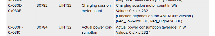

Hallo!
Dies ist eigentlich keine direkte Beckhoff-Frage, aber ich probiers mal trotzem hier da ich nur auf Beckhoff arbeite:
Die Ladestation Mennekes Dokumentation sagt folgendes:
Was ist nicht verstehe, ist die Aussage "0<= x <= 232-1"
Es handelt sich um eine 22 kW Ladestation, also wird der Wert in 16#030F & 16#0310 maximal ca. 22 000 W sein, der Wh Zähler in 16#030D & 16#030E deutlich höher, je nach Batteriegröße (z.B. bei einer 100 kWh Batterie mit Ladung von 0% bis 100% wären theoretisch 100 000 Wh möglich).
Ich empfange Werte (zur Zeit 0, da kein Auto lädt) und ich werde es hoffentlich schaffen, die empfangenen Werte dementsprechend richtig zu konvertieren, aber ich würde gerne verstehen was "232-1" bedeuten soll.
Vielleicht hat hier jemand eine Idee, meine Phantasie reicht leider nicht dafür aus.
Danke!

Hallo PN/DP,
danke, für die Erklärung, aber da x = Leistung in W und daher kann es zwischen 0 und 22.000 sein.
Die Bedeutung von "kleiner gleich" und von "minus" ist mir durchaus bewusst. Danke.

oder 2 hoch 32 - 1 ?
Was ist 231 hoch -1 (oder 232 hoch -1)???
Also ich interpretiere das, was da steht. Welche Variante "falsch geschrieben" hier zutrifft, ist wohl mühsehlig zu raten. Ruf doch mal den Hersteller an, was der damit meint.
