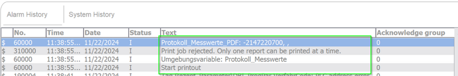

Sobald ich den Druckauftrag gebe, erhalte ich folgende Systemmeldungen

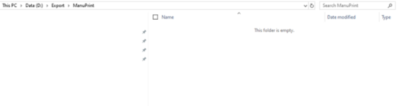

Das Verzeichnis bleibt nur leider leer

Hat jemand eine Idee was diese Fehlermeldung bedeutet? Es muss ja anscheinend irgendwas mit dem pdf-Drucker zu tun haben, nur komme ich nicht drauf, was ich falsch mache. Das script an sich scheint aufgerufen zu werden, da ja auch der Alarm "start printout" angezeigt wird. Das scheint ja soweit zu funktionieren.

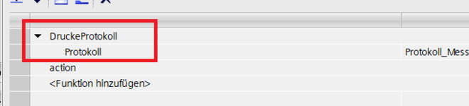

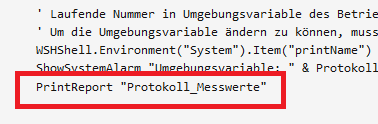

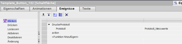

Erster Fehler wird schon einmal sein, dass du den Druck 2x gleichzeitig auslöst.
1 x Als Systemfunktion
Und 1 x im Skript
Man darf nicht mehr als einen Druck gleichzeitig auslösen.

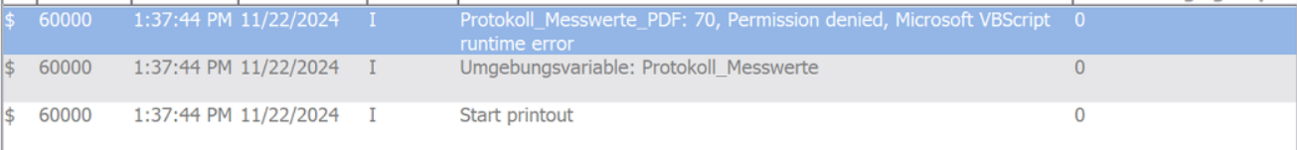

Anscheinend kann ich nicht auf die Systemvariablen zugreifen. Habe es jetzt auf "User" geändert. Jetzt scheint es zu funktionieren
WSHShell.Environment("USER").Item("pdfName") = NamePDF
