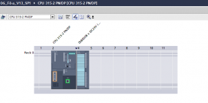

Ok, auf diese Frage muss man so antworten, ich präzisiere meine Frage etwas, ich habe ein kleine Programm geschrieben als Hardware habe ich eine CPU 315-2 PN/DP verwendet, wie kann ich das Programm simulieren? Ich habe das TIA Portal offen und PLC Sim, wie kann ich es simulieren, habe irgendwie keine richtige Anleitung gefunden.

mit PLCSIM V13 gehen aber nur S7-1500 zu simulieren, für eine S7-300 musst Du PLCSIM V5.x installiert haben.
Sag uns mal bitte welche SW du genau installiert hast, dann kann man da mehr zu sagen.

die CPU im Baum markieren oben in der Leiste mit den Buttons sollte jetzt neben dem Upload (Pfeil nach oben) der Simulationsbutton aktiv sein.
den anklicken, was passiert dann?
Kannst du mal einen Screenshot der Gerätesicht der CPU einstellen und des Projektbaumes des TIA Portals (einen auf dem man was erkennt!), die Simulation funktioniert nicht wenn du nur eine "unspezifizierte CPU" oder "Geräte Proxy" verwendest !

Laut den ausschriften hast du die HWConfig und die Programme geladen, sprich die simulation läuft schon.
Eventuell machst du mal screenshots von dem was du beschreibst.
Was passiert wenn du auf simulation starten klickst?
welche einstellungen hast du für den Download gewählt?
