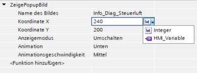

Kann mir jemand sagen wie ich die Position von Pop Ups ohne Position x und y mache? Also das sie erscheinen wo sie wollen und das sie beweglich sind?
Womit bewegen (Finger, Tasten,....) bei welchem System (Protool, WinCCflex, TIA,....) und welchem Panel?
Sorry, aber ich (wir) habe keine Löcher in den Händen (und bei diesem S......wetter auch keine Sandalen an).
Es ist ein Panel PC mit Touch auf dem WinCC RT Advanced läuft. Wo das Fenster aufgeht ist mir fast egal, wäre nur schön wenn ich es dann bewegen könnte.
Das wird nicht gehen, siehe:
Du könntest allerdings die Position des PopUps angeben, dabei für x und Variablen angeben:
hier habe ich noch einen Tipp mit Animation des PopUps gesehen, evtl. geht's damit:
Hallo.
Der Vorschlag von Peter bezüglich des Verschiebens mit einem Hilfs-Control (Slider?) sollte funktionieren, allerdings wird dann ein geöffnetes PopUp nicht wirklich verschoben, sondern bei Wertänderung des Sliders zuerst geschlossen und dann an der neuen Position wieder geöffnet.
Je nach Projektierung und Panel gibt das dann ein (un-)schönes Geflackere.
