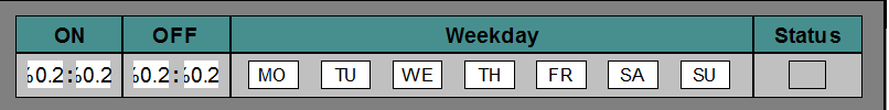

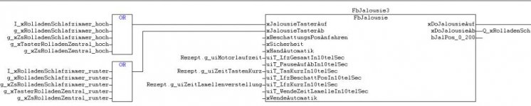

hatte von euch schon mal jemand das Problem, dass die Jalousie sporadisch kurz hoch und runter geht? Ich kann das Problem noch nicht ganz eingrenzen. Es tritt aktuell nachts (1-2mal die Woche) auf, wenn die Jalousie runter ist. Ich weiß nicht ob es am FbJalousie aus der Bibliothek Gebaudeautomation liegt oder am FbScheduler (Zeitschaltuhr). Vielleicht kann mir ja jemand helfen oder mir sagen wie ich rausfinden kann woran es liegt.

Welche Bedingungen schalten noch die Jalousie? Hast du einen Timer falsch eingestellt?
Kannst du ggf. einen Screenshot von Programmteil mit den Jalousien und der Visu dazu machen?
Anbei mal ein Screenshot des Bausteins und der Visu (Scheduler). Wie hast du die Zeitschaltung gelöst, über eine Flankenauswertung? Ich werte das Signal der Zeitschaltuhr (Ein/ Aus) über die Flanken aus und generiere über eine Ausschaltverzögerung 2sekunden ein positives Signal, sodass nicht nur die Lamellen verstellt werden durch einen zu kurzen "Tasterdruck" sondern die Rolladen hoch und runter fahren (siehe Anhang).

Sieht beim schnellüberblick ja soweit ok aus.
Hast du evtl irgend wie einen Kurzschluss? Du wirst wohl JYSTY 2x2x0,8 zu den Jalousietastern geführt haben? Kann sein das da dein Fehler herkommt.
Es muss sich um ein Softwareproblem handeln, da ich die Software auch bei einem Kollegen eingesetzt habe und da tritt das Phänomen auch auf. Ich hatte schon die Vermutung, dass
die Zeitschaltuhr kurz das Signal verliert, dies habe ich aber durch Ein- und Ausschaltverzögerungen gepuffert. Ich wüsste nicht was man noch machen kann.

Du könntest erstmal ausschließen, dass es vom Scheduler kommt.
Lösch die Verbindung raus und schlaf ne Nacht drüber :)
Hallo Benno,
Bei solchen (und auch anderen Problemen) geht man am besten nach dem Prinzip "divide and conquer" (teile und herrsche) vor.
Soll heißen in deinem Fall bietet es sich an zwischen Ansteuerung (Bausteineingänge) und Ausführung (Baustein und Ausgänge) zu trennen. Wenn du also mal für ein paar Tage die Ansteuerung entfernst, kannst du beobachten ob das Verhalten immer noch auftritt oder nicht und hast somit den "Kreis der Verdächtigen" schon halbiert.
Aus den Erfahrungen aus dem Support tippe ich auf die Zentralsteuerung als Ursache. Ich gehe davon aus das über die Flankenauswertung deines Schedulers dir Fahrbefehle auslöst die ein Zyklus später wieder aufgehoben werden.
