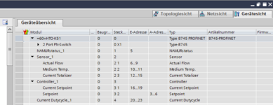

Das sieht in der Hardware dann z.B. so aus.
Das ist ein 8745 Massflow-Controller von Bürkert als PN-Device.
& in der Variablentabelle lege ich für z.B. den Actual Flow dann einfach eine entsprechende Variable an.
Die Datenformate der Variablen & Aufbau der Daten findest du gewöhnlich im Handbuch des Devices.

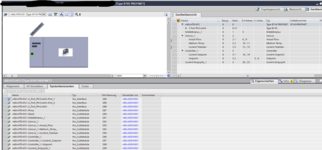

Die Variablen dazu findest du in der Hardwareconfig

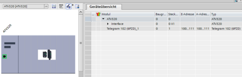

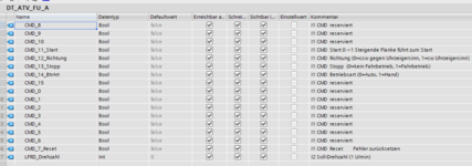

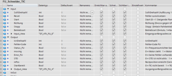

ich würde mir an deiner Stelle für jedes PN Gerät (außer reine ET Ein-/Ausgänge) 2 UDT's schreiben (je 1 für E, und 1 für A). Diese trägts du dann in deiner PLC-Variablentabelle ein. Das hat auch den Vorteil, wenn du mehrere gleiche PN Geräte hast, schreibst die die Texte nur einmal.
Hier mal ein Beispiel mit einem FU (Frequenzumrichter):
Gerätekonfiguration:
PLC-Datentypen: (E als Ausschnitt)
Diese Datentypen trägst du in deiner PLC-Variablentabelle ein: (nur das 1. Bit angeben), die Bereiche kannst du aufklappent:
Falls due irgendwelche Berechnungen in einem FB für das PN Geräte machen möchtest / benötigts, kannst du die Bereiche auch komplett an den FB übergeben. Vorteil. bei mehren gleichen Geräten brauchst du den FB nur 1* schreiben.
